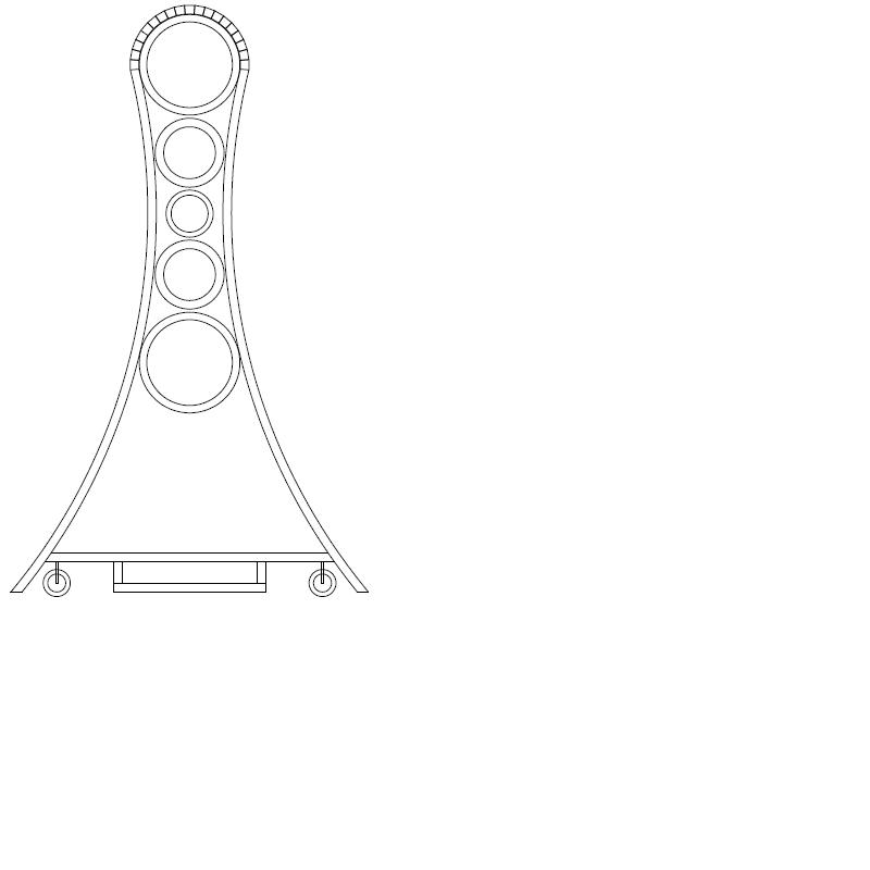

          Habe mich jetzt damit abgefungen, dass die Wandintegration zu viele Probleme mit sich bringt..
          Alternativ dazu habe ich jetzt eine neue Idee.
          Was haltet Ihr von dieser Bauform?
          Würden sich daraus Nachteile ergeben, wenn ja welche?
            • 28420
            Akustisch ok, sonst nicht mein Fall.

              Ich war vor kurzem mit meiner Freundin im Beate Uhse-Shop, da hab ich was ähnliches gesehen, nur nich ganz so groß ...Nix für ungut, wenns dir gefällt.
              Sind das ganz unten Rollen?

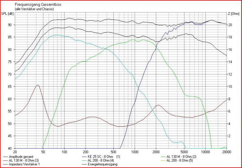

                Im Prinzip ist gegen Wandeinbau nichts einzuwenden, man muss nur anders abstimmen:
                Laut Visaton muss der Bereich unter 200 Hz um 5 dB gesenkt werden bei Wandnaher Aufstellung.
                Oder eben den Rest entsprechend anheben.
                Das wuerde zB mit dem AL130M gerade so gehen:
                unbedingt einen PEQ einplanen!
                Da kommt man aber auch bei nicht-Wandeinbau nicht wirklich drumherum.
                Groessere AVRs haben da aber auch schon recht brauchbare Dinge eingebaut.
                  • 28420
                  Impedanz 2,5 Ohm
                  Die Raummoden kann man leider nicht simulieren. Viele PEQ in AVR gehen nur bis 63 Hz runter. Es bleibt schwierig, wurde aber alles schon geschrieben.

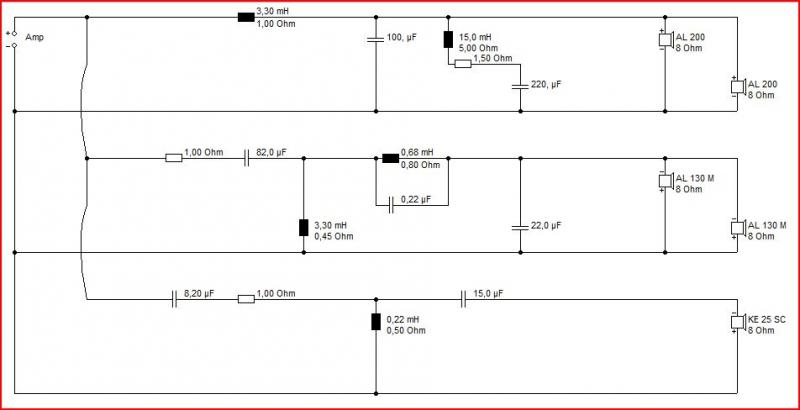

                    Impedanz 2,5 Ohm
                    Ich sagte ja "gerade so"
                    Laut Grundriss wird man wohl ohnehin nicht drumrum kommen, die Lautsprecher nah an Rueck- und Seitenwand aufzustellen. Schwierig wird's also so oder so.
                      hier mit eine bessere impedanz und leicht abfallenden f-gang:

                        Es spricht durchaus einiges für Wandeinbau.
                        Du bekommst durch die Eckaufstellung ca. 6 dB geschenkt. Es gibt keine Auslöschungen durch die Rückwand und kaum Reflexionen durch die Seitenwände.
                        Das mit der Visatonempfehlung von - 5dB bei 200 HZ dürfte ganz gut hinkommen.
                        Deine Skizze hatte mich sehr an meine Cinebar erinnert. Dort stecken zwei Dynaudio Contour T2.5 in den Löchern
                        Heimkino - Bauthread
                        Die Dynaudio LS sind ja vom Hersteller linear abgestimmt. In der Eckaufstellung
                        sieht der Frequenzganz ohne Korrektur etwa so aus.
                        Ich könnte mir die Concorde sehr gut darin vorstellen. Wenn man den Bass bei ca. 200 Hz trennt, könnte man Ihne im Pegel, je nach Geschmack 3 - 8 dB
                        absenken.
                          Mit dem Design bin ich mir auch noch nicht ganz sicher..
                          Ja unten das sind Rollen, sind aber nicht sichtbar.
