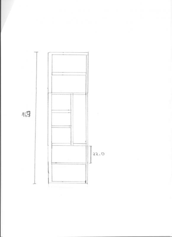

          ...Nachdem ich sogut wie alle für mich relevanten Infos zusammengetragen habe,
          hier ein erster Entwurf der Zeichnung.
          Unter die Lausprecher kommt noch ein Granitsockel (30mm).
          Höhe der Speaker 1,67m, breite, 36cm, Tiefe 50 cm.
          Materialstärke 25mm MDF, Front verdoppelt (50mm).
          Hoch und Mittelton ist nach Original Bauvorschlag.
          Tieftöner bekommen je ein eigenes Gehäuse mit knapp 28 l geschlossen (laut Datenblatt bis 30 L9 einsetzbar.
          Ein Sitronik Callisto AKtivmodul wird die jeweils 4 Basstreiber mit (hoffentlich) genügend Leistung versorgen.
          Gibt es irgendwelche Verbesserungsvorschläge an den Kammern für die 4 einzelnen TIW 200 xs?

            ...auch wenn ich vermutlich mittlerweile mit meinen Fragen nerve, wäre es trotzdem nett wenn mir jemand noch folgende beantworten könnte:
            Ich werde für mein "Projekt" nun pro Seite am liebsten zwei Detonation dt 150
            als Subwoofermodule einsetzen.
            Die TIW sollen jeweils 2 parallel geschaltet werden.
            Meine Fragen:
            1) Der TIW 200 xs hat ein Impedanzminimum von ca. 7 ohm, bei zwei parallel demnach ca. 3-3,5 ohm. Wird das Verstärkermodul dies überhaupt schaffen?
            2) Die Leistung ist bei dem Modul mit 300 Watt an 4 ohm, 150 Watt an 8 ohm angegeben. Welche Leistung ist für mich nun relevant?
            Die CHassis an sich sind ja 8 ohm, zwei parrallel natürlich 5 ohm!?
            Hoffe man kann mir helfen
            3) Kennt nicht zufällig jemand ein Aktivmodul, welches alle 4 8 ohm Chassis gleichzeit "ohne" Klangverluste betreiben kann?
            Es soll definitiv ein Einbaumodul sein.
            Schonmal Vielen Dank für eure Mühen!

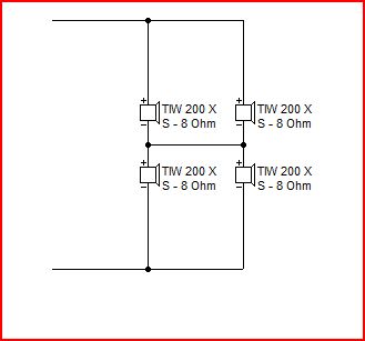

              die meisten verstärkermodule kommen mit 3 ohm noch sehr gut zurecht. der gleichstromwiderstand der meisten 8öhmer liegt ja auch etwas unterhalb, deswegen bist du mit deinen geschätzten 3,5ohm ganz gut.
              wenn du noch 2 weitere parallel dazu schaltest bist du irgendwo bei 1,5 ohm und da wirds eng.
              im übrigen ist die impedanz frequenzabhängig, deswegen kann man keine ganz genaue leistungsangabe über deinen verstärker treffen. er wird zwischen 150 und 300 watt abgeben. mit je einem dt150 pro 2xtiw bist du - denke ich - ganz gut dabei.

                    Schalte die 4 TIW so: 2 in Reihe = 8 Ohm, diese Reihe parallel= 4 Ohm. Fertig.
                      Wenn die Werte verdoppelt werden, kommt man eher hin.
                      Allerdings ist eine andere Reihenfolge bei der Beschaltung etwas fehlertoleranter:
                      Je 2 Stück parallel ergeben jeweils 4 Ω, die beiden Paare dann in Reihe schalten ergibt eine Gesamt-Nennimpedanz von 8 Ω.
                      Über die Vor- und Nachteile einer Reihenschaltung bei LS, die an der Resonanzfrequenz betrieben werden, wurde schon mehr als genug geschrieben. Ich persönlich halte mich bei sowas mittlerweile raus.
                        einverstanden mit chaomaniac; die beste lösung...
                        so verteilt sich besser die chassis zerstreung.

                                >>Schalte die 4 TIW so: 2 in Reihe = 8 Ohm, diese Reihe parallel= 4 Ohm. Fertig<<
                                Eher andersrum, jeweils die oberen und unteren zusammen, macht 4 Ohm. Dann die obere und untere Einheit in Reihe, so werden die Serientoleranzen am besten gemittelt.
