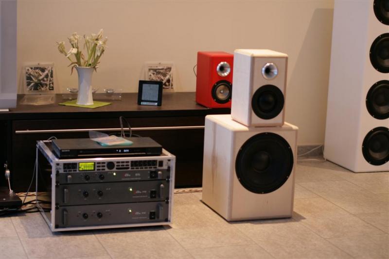

                        Bei mir sind die 4 TIWs Impulskompensiert verbaut.
                        Nein, kein HK Betrieb.
                        Viel Spass mit Deinem Projekt.

                          • 2333
                          @ LIFU
                          hast du noch mehr bilder deiner box?
                          die sehen wuchtig, aber geil aus, wie hast du denkopf der box gemacht?
                          • LIFU
                            • 19.07.2008
                            • 376
                            Hoi squeeze
                            http://www.diy-hifi-forum.de/forum/showthread.php?t=578
                            Hier gibt es mehr Fotos und Erläuterungen.
                            Gustav
