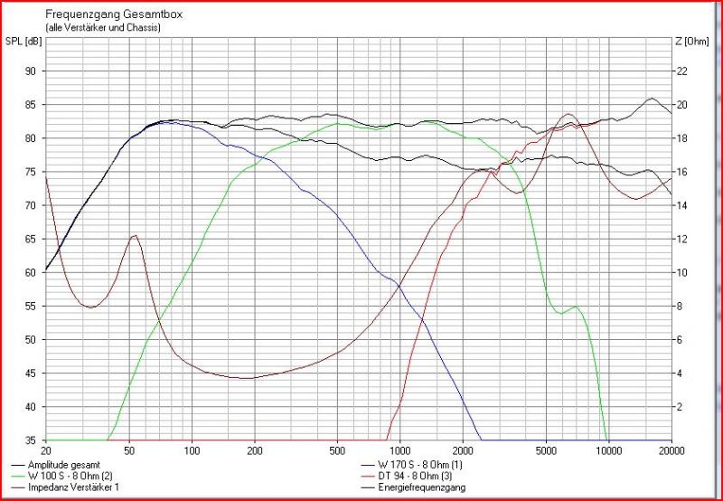

    Hallo Forum,
    Ich plane mir eine sehr schlanke Standbox zu realisieren.
    Abmessungen : ~100cm*30cm*16cm
    Bestückung wie bereits im Titel beschrieben W170S (Seitenbass; BR), W100S (CB), DT94
    Den Mittelhochtonzweig der Weiche habe ich mir von REIM "geborgt" : http://www.visaton.de/vb/showthread.php?t=14480
    Den Rest der Weiche habe ich mir jedoch selber zusammengestrickt.
    Könnte hier jemand von den erfahrenen Weichenentwicklern mal draufschauen ?
    Sollte es hier Verbesserungsvorschläge geben, wäre ich für jeden Kommentar dankbar. Besonders das 3 Ohm Impedanzminimum bei ~150Hz macht mir etwas sorgen.

          Hi Timo,
          habt Ihr vielleicht irgendwelche Messungen von der Box.
          Simus mit dem W100S sind immer sehr grenzwertig. Sieht die Simu toll aus, ist die Realität ziemlicher Mist. Sieht's in der Simu mies aus, passt es meist in der Realität.
          Wenn ich die Überhöhung zwischen 1,1 kHz und 4 kHz als "W100S-Simu-Linearität" interpretiere, hast Du in der Realität zwischen 700 Hz und 8 kHz eine Senke von knapp 2,5 db, was nicht nur Frauenstimmen ziemlich dünn klingen lassen würde.
          Hinzu kommt, dass die Box eine Breite von 14 cm laut Deiner Boxsim-Simu hat. Links und rechts hast Du jeweils eine Fase von 2 cm angegeben, macht eine Netto-Schallwand von 10 cm. Der W100S hat zwar einen Ausschnitt von 10 cm, aber einen Korbdurchmesser von 12,2 cm. Soll er wirklich jeweils 1,1 cm in die Fase reinreichen?
          Ansonsten ist das wirklich 'ne nette Box mit einer netten Weichenidee!

              Wie gesagt, die Simu sieht toll aus, aber der W100S braucht in der Simu eine Überhöung im bereich 2-4 kHz, damit er in der Realität linear läft. Diesen "Buckel" vermisse ich bei Dir.
              Schau Dir mal den Tieftonbereich bei der Aria-Light oder bei der Topas-Light an. Dann weisst Du was ich meine.
              Ich kämpfe auch gerade mit dem Chassis.
              Und ich frage mich immer noch, wie Du den W100S auf eine Schallwand von 10 cm bringen willst, ohne die Fasen zu beschädigen.

                ich kenne das Thema, und benutze die Simus eh nur als Richtschnur.
                Ich stimme meine Boxen nicht nach Simu ab sondern nach Messungen.
                Der TI100 hat ein ähnliches Simuproblem, wie auch der W100S.
