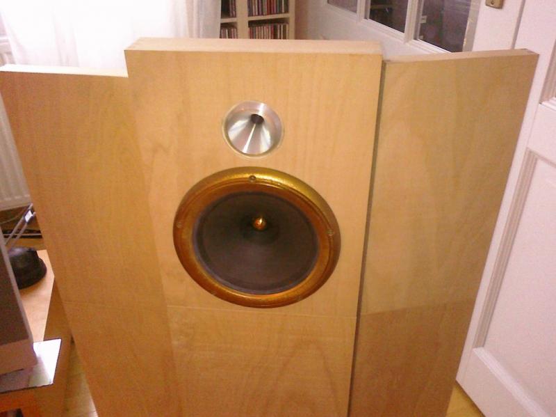

    Ich möchte meine TL 16 H demontieren, um das aus dem Vollen gedrehte Aluhorn in "Gelb" eloxieren zu lassen. Ist die Demontage - bis auf den Verlust der Garantie - gefahrlos möglich?
    In dieser Farbe passt er einfach optisch besser zum Design des Salabert in Bronze.
    Gruß und Dank im Voraus
    Christoph

        Man kann das Aluhorn leicht abschrauben.
        Admin
        • agossi
          • 04.02.2008
          • 326
          geht problemlos, habe ich bereits mehrmals gemacht. Man muss nur aufpassen, die feinen Anschlussdrähte der Schwingspule nicht zu beschädigen. Mir ist mal ein Drähtchen gerissen, habe es wieder zusammengelötet (unter einer Lupe). Das ist inzwischen 20 Jahre her und gehalten hat es bis heute.
          Ich befürchte, dass man den Alukörper nicht eloxieren kann, da er sicher aus Gussaluminium gefertigt ist, dass sich nicht dekorativ eloxieren lässt. Meistens wird das Alu dann dunkelgrau oder schwarz dadurch...
          Was geht, ist polieren und dann chromatieren lassen, gibt einen gelblichen Schimmer. Das sollte auch mit Gussalu machbar sein.

                Gelber Klarlack oder wie jama vorschlug: Goldlack. Allerdings würde ich Sprühlack für KFZ nehmen oder Lack mit Paintbrush-Pistole auftragen lassen.
                • agossi
                  • 04.02.2008
                  • 326
                  Dazu muss aber das Aluminium glasstaubgestahlt werden, um die Oberfläche zu mattieren. Auf glanzgedrehtem Aluminium hält kein Lack, auch keiner aus dem KFZ-Bereich. Bestenfalls noch 2K-Epoxydharz-Lack, der kreidet aber aus unter längerer Sonneneinstrahlung.
                  Zaponlack und u.ä. aus dem Baumarkt oder Goldsprühlack kann man nach dem Aushärten mit dem Fingernagel gleich wieder abkratzen.

                    das alu-horn wird im derzeitigen zustand kaum unbehandelt sein - gäbe ja flecken.
                    entweder ist es bereits eloxiert (sieht auf dem foto aber eher nicht so aus) - dann sollte man es auch gelb färben können, oder es ist lackiert, dann sollte man auch eine weitere schicht aufbringen können.
                    • agossi
                      • 04.02.2008
                      • 326
                      Ist leider weder eloxiert noch lackiert, sondern einfach glanzgedreht (d.h. mit sehr hoher Schnittgeschwindigkeit und Keramik- oder Diamantwendeplatten).
                      Meine sind inzwischen 24 Jahre alt und sind grau matt angelaufen. Der Glanz hielt übrigens etwa 10 Jahre

                        na dann wäre eine weitere möglichkeit, die dinger pvd-beschichten zu lassen. dann gibts auch ein hochglänzendes ergebnis.
                        ich habe meine werkstatt in einer firma angemietet, die auch pvd-beschichtet.
                        infos ---> http://www.techno-coat.com/leistunge...chichtung.html

                            Das geht natürlich, ist allerdings um ein zigfaches teurer als eloxieren. Aber schön würde es auf jeden Fall aussehen
