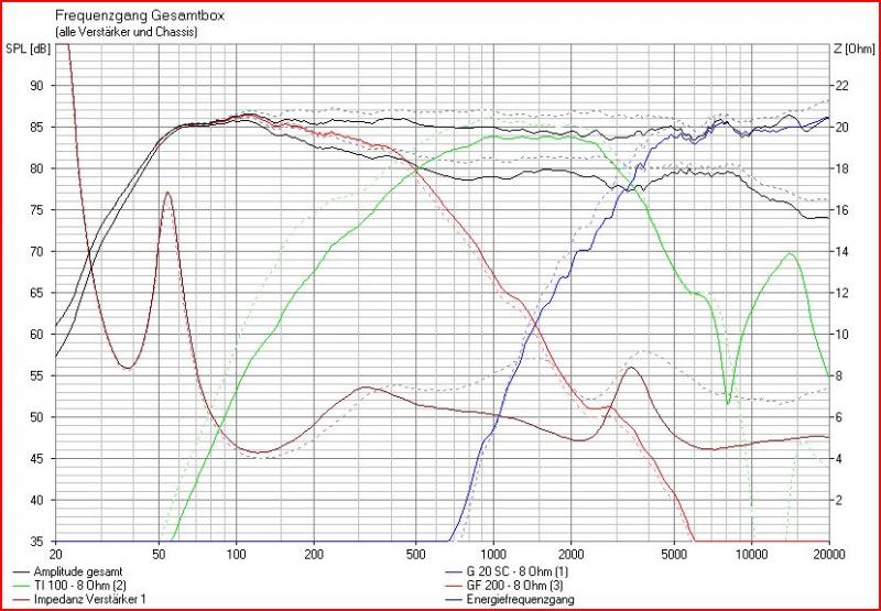

    guten abend @ll!
    ich habe die classic 200 gf und bin grundsätzlich zufrieden mit dem klang. der lautsprecher klingt unaufdringlich aber leider auch relativ unspektakulär. seit einiger zeit frage ich mich, ob man nicht etwas am klang feilen kann, die chassis sind ja grundsätzlich sehr gut, dennoch würde ich mich über mehr präsenz freuen. ich würde den klang eher in richtung analytisch beschreiben, ähnlich studiomonitoren. irgendwie vermisse ich die gänsehaut bei präsenten frauenstimmen oder gitarrenstücken von al di meola... wer kann mir einen rat geben, was ich an der weiche diesbezüglich ändern könnte? vielleicht kennt jemand den vergleich mit einer sonus faber?

    Hallo Maroni,
    du hast eine modifizierte Weiche eingestellt. Verwendest du diese Variante? Hast du vorher die Originalbeschaltung ausprobiert? Wenn ja, wie hat sich der Klang verändert?

        für mehr "hauch" in frauenstimmen sollte meiner ansicht nach der bereich um 2khz nicht abfallen, sonst könnte es matt klingen.
        und den hochton habe ich etwas gezügelt.

          Die Simulation sieht wirklich sehr gut aus, evt. sogar besser als die Originalweiche. Das Setup sollte auf jeden Fall ausprobiert werden. Dürfte auch in die Richtung gehen, die Maroni gefällt.

            evtl. kann man den hochton sogar noch etwas mehr absenken. das macht die stimmen noch vordergründiger.

                nee - eine überhöhung bei 2khz klingt nicht wie ein tuch. das sollte sehr offen klingen. ein tuch hast du eher, wenn der f-gang gegen 2-3khz stetig abfällt, dann klingt es etwas matt.
                kannst ja mal mit einem eq probieren - ist deutlich zu hören.

                    das kann ich verstehen, sie ähnelt sehr der Classic 200, diese Abstimmung hatte mir auch nicht sonderlich gefallen, probiere doch mal meine Selection, die hier als Bauvorschlag von Visaton übernommen wurde.
                    http://www.visaton.de/vb/showthread.php?t=11429
                    vom Reim
                      f-gang selection; gestrichelt knork...
