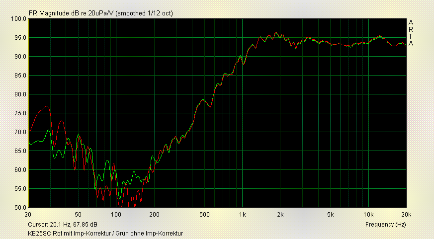

        Damit die liebe Seele ruhe hat
        Die Werte der orginalen Imp-Korrektur sind 15Ohm-2,0mH-10uF.
        Messung Amplitude 20cm mit und ohne Korrektur:
        Messung Impedanz mit und ohne Korrektur:
        Was die Garantie angeht. Bei der KE wo ich jetzt die Messungen gemacht habe hatte ich schon beim Einbau die Abdeckkappe einmal in der Hand. Hatte sich gelöst als ich die KE etwas gedreht hatte in der Einbauöffnung....
        Ich denke die Bilder sprechen für sich.
        Fürs Gewissen werd ich die Imp-Korrektur abklemmen.
        Gruß Udo...
          Waaah!
          Der Untershied unterhalb 40 Hz ist aber alarmierend!
