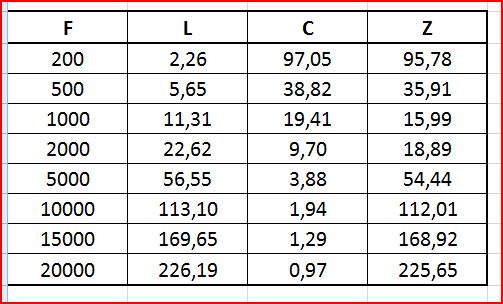

                  unsinn!!
                  ein rlc glied "verbrennt" in einem sehr schmalen gebiet energie.
                  (sein minimum ist 13,8ohm (12+1,8) und das nur bei fs,oberhalb und unterhalb steigt die impedenz wieder)
                  ein regelmässiger imp-verlauf schadet einem verstärker in keinem fall...
                  bild: die impedenz (nur rlc!!) mit den werten von chaomaniac. (excel)
                  die rezonanz vom rlc liegt bei 1310hz aber der fs vom ke25 ist 532hz (laut visaton)

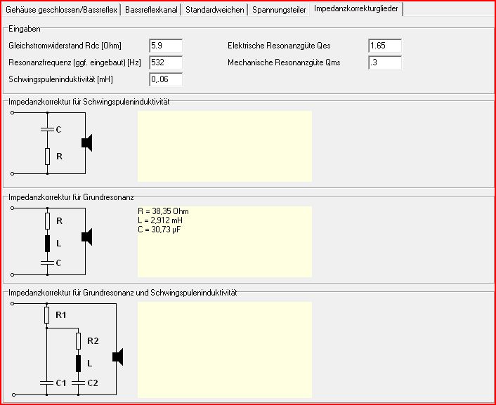

                      bei so teurer tweeter ist es vorsichtig eine mkp von 10micro in serie zu schalten!
                        nach boxsim sollten die werte ganz anders sein...
                        da könnte mal visaton ein "lichtstrahl" darüber werfen.
                          Was für Werte Visaton verbaut wissen wir doch gar nicht. Die Werte die Chaomaniac angegeben hat stammen aus der HH.
