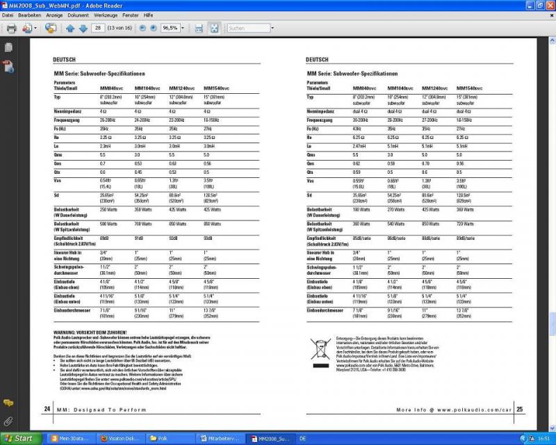

    Vorweg: ich bin in Sachen HiFi ein richtiger Visatonfan!
    Habe allerdings durch mein weitverzeigtes Hobby auch anderses erfahren müssen.
    Was Subwoofer angeht hat Visaton - man kann sagen - vielleicht ein bischen was verschlafen.
    Polk Audio hat im CarHifi Subs die nur halb so viel Volumen brauchen, gut klingen und das laut, der 20er +/-20mm linearen Hub hat, der 25er , 30er , 38er +/-25mm linearer Hub zu stande bringt.
    Ich möchte hier nicht große Wellen schlagen, jedoch kennt von den unter 30jährigen Visaton nur ganz wenige ->und das ist schade! Es wäre also meiner Meinung zu gunsten Visatons eine gute Immagsache sich auch im Bereich CarHifi weiter zu entwickeln.
    Mfg Burns
    http://www.polkaudio.com/caraudio/subs.php#mm

                    Hallo Burns,
                    was willst du den überhaupt mit 25mm Hup anfangen?
                    Wenn so ein Chassi tatsächlich 25mm nach vorne schwingt braucht es eine halbe Stunde bis es wieder zurückkommt, Sumpfklang ist vorprogramiert.
                    Was ich sagen will: der Hup ist für den Klang und die zu erwartende Lautstärke eigentlich schnurz
                    Gruß Egtop

                      Ich kenn den GF200. Auch der damalige GF250 war große Klasse.
                      Aber gegen den Polk MM840svc =
                      4 Ohm fs=35 Qms=5,5 Qes=0,7 Vas=15,4 Schalldruck 2,83V/1m=89db Af=230cm2 und Xlinear=+/-20mm Hub Prms=250Watt spiele ich den GF locker weg
                      und das im 10liter Gehäuse

                              Worauf ich hinaus will ist auch die Leistungsfähigkeit der Subs.
                              Bin mir sicher das gewisse Techniken auch dem HiFi Bereich zu gute kommen (+/-25mm linearer Hub) -> lässt selbst den TIW300 stehen
                              Grosse Auslenkung heisst auch, dass eine entsprechend grosse Gegenkraft benoetigt wird um die Membran wieder in die Ausgangslage zu fuehren - wodurch der Wirkungsgrad zwangslaeufig sinkt.
                              Groesserer Hub fuehrt also nicht direkt zu groesserer Lautstaerke.
