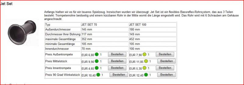

                  • 29067
                  Optimal = Rohr/e mit trompetenförmigen Rundungen innen und außen, verstellbar.
                  z.B.:
                  Typ JET SET 70 JET SET 100
                  Außendurchmesser 145 mm 180 mm
                  Durchmesser Ihrer Bohrung 117 mm 149 mm
                  maximale Gesamtlänge 352 mm 452 mm
                  minimale Gesamtlänge 105 mm 105 mm
                  Innendurchmesser 70 mm 100 mm
                  Preis Außentrompete EUR 6,80 EUR 7,90
                  Preis Mittelstück EUR 9,90 EUR 11,85
                  Preis Innentrompete EUR 4,65 EUR 5,30
                  Preis 90 Grad Winkelstück EUR 10,40 EUR 12,40
                    das bild dazu...

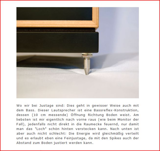

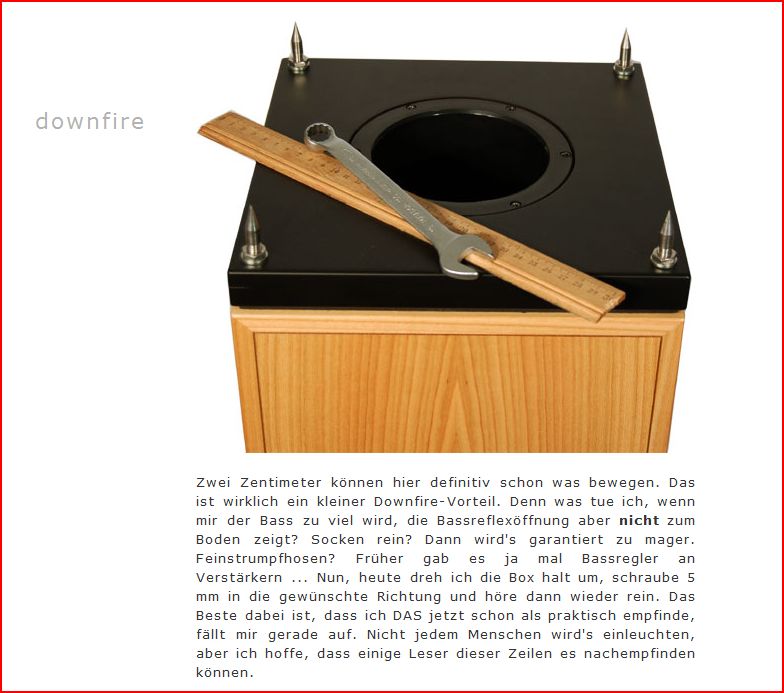

                      • 29067
                      Da musst den Kerlen nicht die ganze Arbeit abnehmen.
                        jo....zahlen sollen sie selbst.
                        eine interessante regelbare variante ist die von der "la scala" : nach unten.
                        Kein Mauerblümchen ist der Stand-Lautsprecher WLM La Scala, denn dafür geht er zu lebhaft zur Sache. Der neue Einstiegslautsprecher der österreichischen Manufaktur WLM Loudspeakers im fairaudio-Test.
