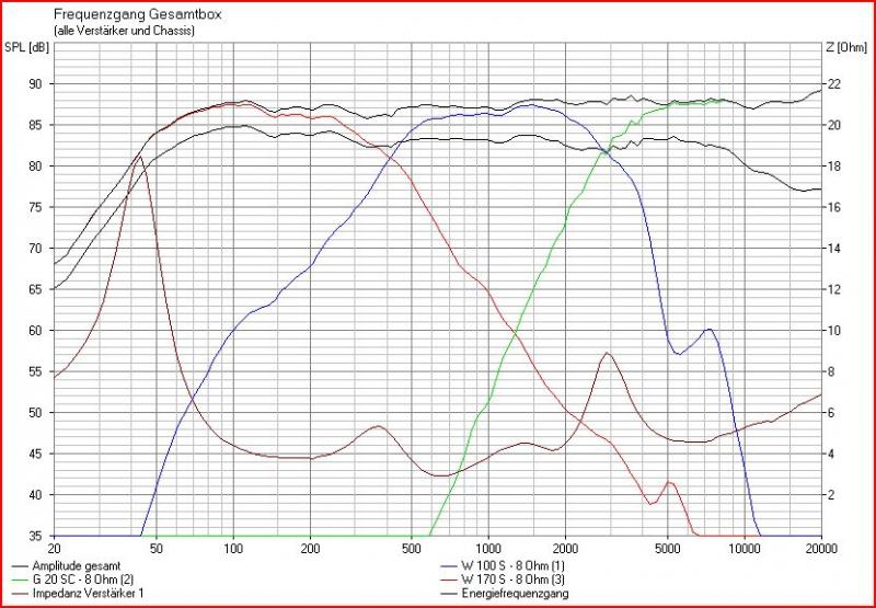

    Habe mich mal etwas mit Boxsim gespielt, konnte da eigentlich keine potenziellen Probleme feststellen.
    Was haltet Ihr davon, welche Box haltet Ihr für so ein Vorhaben für geeignet, welche Probleme könnte ich mir da einfangen ...

        Wenn du mit Boxsim eine Wandbox simulierst, sollte das berücksichtigt werden. Hast du die Schallwand in der Wandgröße simuliert?
        Vermutlich nein, denn dann tauchen die Probleme auf.

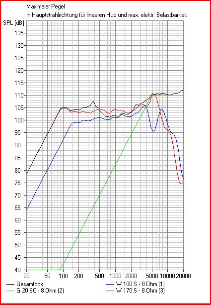

              mit w170s,w100s und g20 brauchst du so zusagen kein sub.
              • knork
                • 18.09.2008
                • 1896
                na die belastbarkeit im bass ist ja nicht so besonders. und ich bin mir nicht sicher, ob ein einfacher bass in der wand so ne gute idee ist - die vorgegebene bautiefe ist auch zu gering.
                da habe ich aber keine erfahrung. vielleicht meldet sich jemand, der das schon so umgesetzt hat.

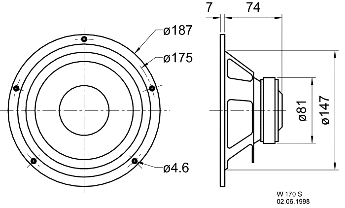

                  Würde die Box gerne nur 8-10 cm tief bauen (innen)
                  einbautiefe w170s: 81mm (eingefräst...)
                  der w170s erträgt die maxpegel.

                    Sieht doch gut aus, auch der Wandeinbau ist berücksichtigt bei der Simu. Wenn man mehr Bass/pegel haben will, muss noch ein Sub dazu. Der lässt sich sicher irgendwo verstecken.
