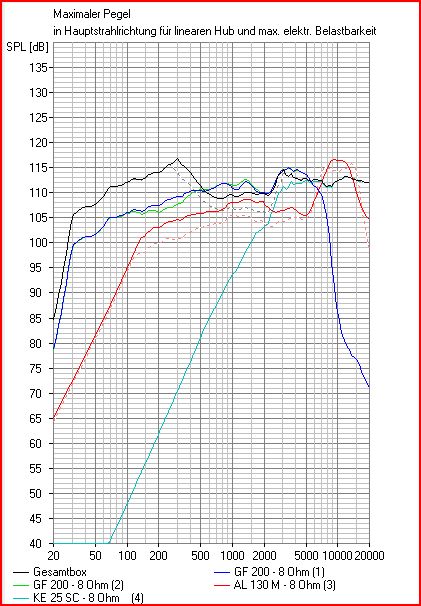

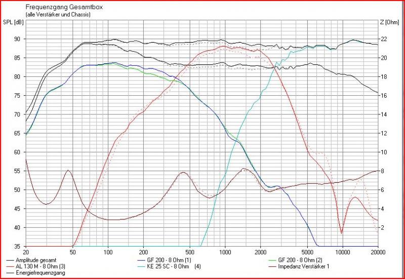

              Nimm lieber den al130m statt den ti100.
              sonst wirds du am maxpegel gegenüber 2 gf200 büssen...
              ist zwar nicht wie deine boxvorstellung aber hier das beispiel:
              (gestrichelt ti100)
              noch was, so breit ist die box von reference auch wieder nicht...
