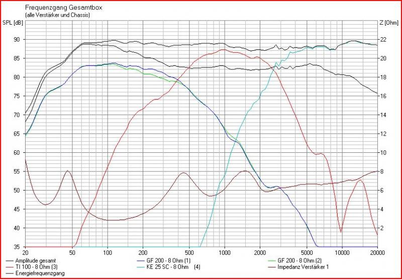

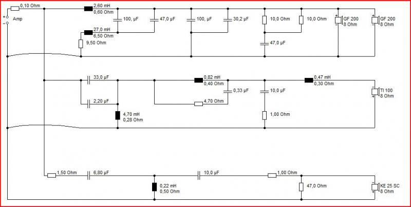

    http://boxsim-db.de/kategorie/systeme/drei-wege/
    Andis 4 , da sind auch GF200 in Verbindung mit dem TI 100 und HT allerdings die KE 25 verbaut. Ist jetzt von der Gehäuseform anders als dein Projekt, aber es ist schon mal ein guter Ansatz.
      Ich wage mal zu behaupten, dass es wahrscheinlich Probleme mit zu viel Bass und Grundton geben wird.
      2 GF 200 sind vom Wirkungsgrad her ein kleines Stück zu viel für den TI.
      Man kann natürlich die TTs mit Gewalt irgendwie zügeln, aber das ist wohl auch nicht jedermanns Geschmack.
      Mit TIWs, die ab dem Oberbass weniger Wirkungsgrad als die GFs haben, könnte es eher gehen.
      Ein Projekt mit ähnlicher Bestückung aber anderem Aufbau gab's übrigens schon mal von andi_m: Klick

          man kann ja auch wieder d'appo oben drauf packen - dann passt es auch wieder vom pegel zusammen.
            O.K.
            Stimmt.
            So sei es...
            Das Boxsim-Gemetzel ist eröffnet!
            jama, Dein Einsatz!
              ich halt nix von d'appo, nur ein ti100...
              ich hab das projekt von andi_m übernommen.
              und den ti unter den ke gesetz.
              @chao, an dir jetzt
