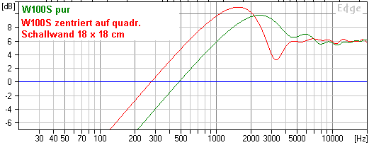

                Die Abbildung zeigt in Grün den Frequenzgang (0°) eines W100S völlig ohne Schallwand. Ordentliches Dipolverhalten ist bis 2-3 kHz gewährleistet. Natürlich muss unter 2kHz der Schalldruck/ Frequenzgang angehoben werden. Wie weit das möglich ist, entscheidet der Anwendungszweck bzw. die vom W100S leistbare Auslenkung.
                Rot ist der Frequenzverlauf auf einer Schallwand 18 x 18 cm. Der ist für 3 kHz sicher nicht mehr geeignet. Dort hat sich die Dipol-8 bereits in ein vierblättriges Kleeblatt aufgespalten.
                Jeder Versuch, die Schallwand durch irgendwelche Knickereien optisch kleiner zu machen, ändert nichts an der effektiven Dipollänge. Und nur diese bestimmt den Frequenzgang. Das Rumschieben des Chassis auf der Schallwand lässt den Frequenzgang auf Achse vielleicht besser erscheinen, dafür sieht es dann seitlich schlechter aus.
