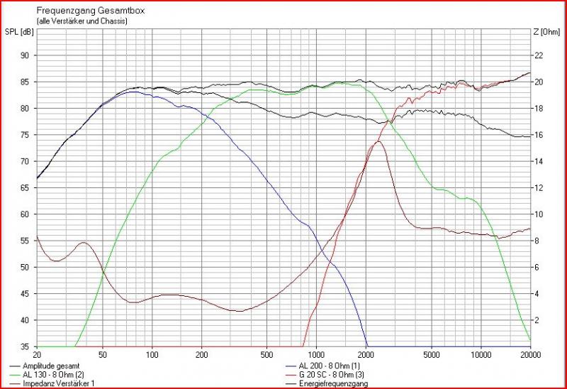

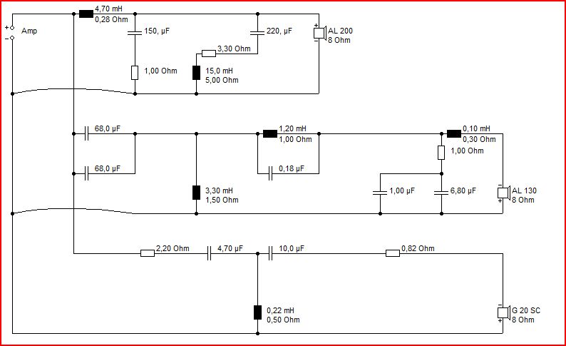

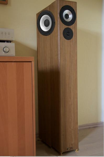

    Hallo allerseits. Ich arbeite an dem Projekt schon recht Lange habe Ideen verworfen usw. Nun möchte ich es finalisieren mein Projekt. Eine (sehr) schmale Standbox mit etwas Bass für mein Wohnzimmer. Habe bisher VIB 130TL da stehen, die Bringen aber leider viel zu wenig Bass. Daher habe ich einfach gedacht einen Seitenbass rein und gut is. Naja so einfach ist es dann doch nicht. Habe mich an der Corrado hier aus den Forum orientiert (Weiche) Leider mit relativ wenig Erfolg. Vielleicht kann mir hier jemand helfen. Ist da Projekt überhaupt durchfürbar. Was kann man an der Weiche noch optimieren.

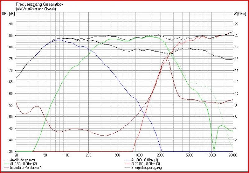

    ach das muss gehen. die corrado bringt für meine begriffe ordentlich bass.
    an der weiche würde ich an deiner stelle den 1,0µ kondi parallel zur mt-tiefpass-spule gegen einen kleineren tauschen. 0,22 oder 0,33...
    sonst ist alles korrekt gepolt oder? und ich denke, wenn die tml schon zu leisen bass hatte, dann wird wohl deine bude ein bassschlucker sein - trockenbauwände? der bass geht durch und mittel-hochton bleiben im raum.
    du könntest ja mal die widerstände vor mt und ht erhöhen.

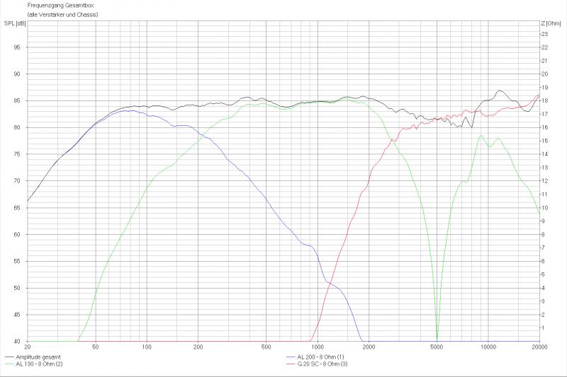

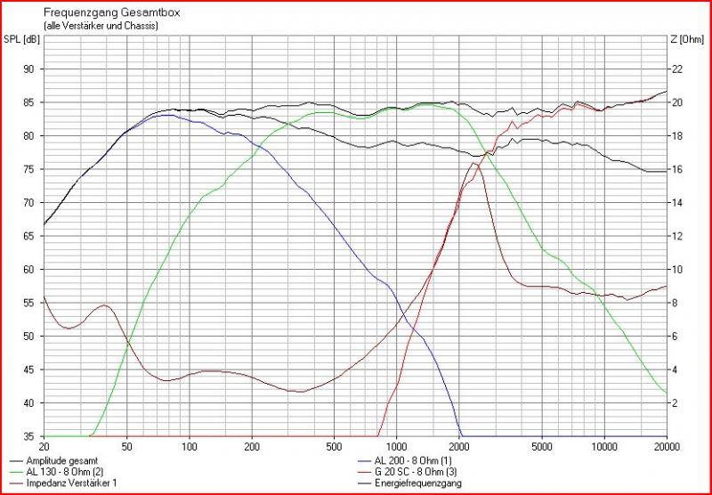

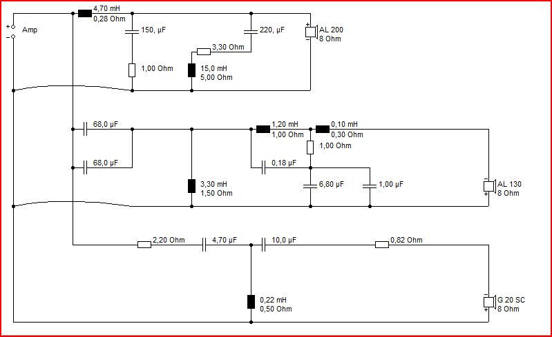

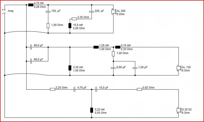

        die vib hat einen relativ identischen frequenzgang auf achse.
        die al-line wird wohl sehr ähnlich klingen. wenn bass fehlt, sollte mt-ht eingebremst werden.
          und mit 0,18 micro parallel zur 1,2mH bekommt man das:

                mit dieser variante ist der abfall vom al130 regelmässiger.
