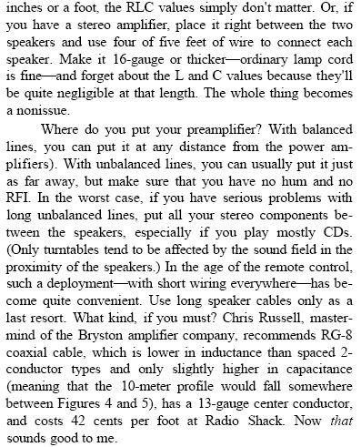

    So, ich habe die online Zeitschrift "Audio Critic" gefunden, die ich für sehr gut halte.
    Dort wurde der Einfluss der LS-Kabel getestet durch Messung und klare Empfehlungen gegeben. Nachzulesen hier:
    http://www.theaudiocritic.com/back_i...ritic_16_r.pdf
    Seite 39 ff
    und
    http://www.theaudiocritic.com/back_i...ritic_17_r.pdf
    Seite 42 ff
    Teil 1 ist leider nicht online, aber eigentlich braucht man den nicht.
    Das Fazit:

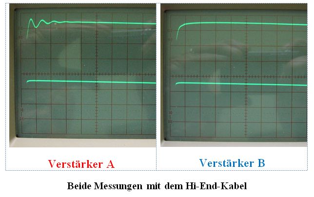

    Quelle 1:
    http://www.lautsprechershop.de/index_kabel_de.htm
    Normale Kabel haben 10-200 pF pro Meter, die überhaupt keine Rolle spielen. Jedoch gibt es hier auch Exoten: Das Kabel MIT EXP 2 hat nach Messungen von stereoplay 1/2006 eine Kapazität von über 10 000 pF (durch intern zugeschaltete parallele Kondensatoren). Es gibt auch Terminals, deren Aufgabe es ist, mittels geheimen Schaltungen (= paralleler Kondensator) die Lebendigkeit der Wiedergabe zu steigern.
    In beiden Fällen ist dann letztendlich ein Kondensator parallel zum Verstärker-Ausgang, der den Verstärker kapazitiv belastet. Dies ist generell problematisch, da die Gegenkopplung des Verstärkers, die den Frequenzgang, den niederen Ausgangswiderstand und die geringen Verluste kontrolliert, in Ihrer Arbeitsfähigkeit beeinträchtigt wird.
    Die kapazitive Last sorgt dafür, dass der Verstärker etwas an Stabilität verliert und dafür hohe Frequenzen übertreibt und auch mehr hochfrequentes Rauschen einfängt.
    Dadurch klingt die Aufnahme frischer und authentischer.
    Aber dadurch verliert der Verstärker an Stabilität und mancher Verstärker kann dabei sogar instabil werden und die Hochtöner überhitzen.

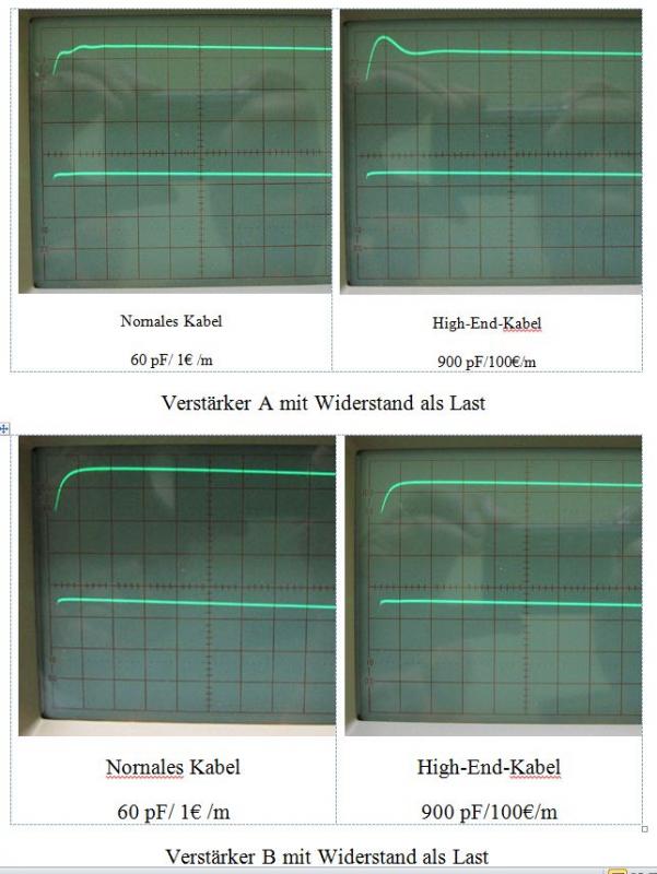

    Quelle 2:
    http://www.roger-russell.com/wire/wire.htm
    http://www.roger-russell.com/wire/wire.htm#differences
    Ich habe das mal übersetzt und zusammengefasst:
    Einige Lautsprecherkabelhersteller vertreiben Kabel mit hoher Kapazität, geben aber keine Werte an. Erschwerend kommt hinzu, dass die Kapazität auch mit der Länge variiert. Der Kunde weiß dadurch nicht, welche Effekte er erreicht.
    Hohe Kapazitäten können zu Verstärker-Rückkopplung und Übersteuern bei Transienten führen. Dieser hellere Klang wird von manchen „Audiophilen“ als „mehr Details“ fehlinterpretiert.
    Verstärker reagieren unterschiedlich hierauf. Meist sind es „Exoten“. Als Folge kann der Hochtöner zerstört werden oder sogar der Verstärker.
    Messungen mit einem 10 kHz Rechtecksignal:
    Zusammenfassung
    Bei der Verwendung hochkapazitiver Kabel hängt die ev. Veränderung des Signals von folgenden Größen ab:
    1. Die Kapazität des Kabels (spezifische Kapazität x Länge)
    2. Die komplexe Impedanz des Lautsprechers
    3. Die Stabilität des Verstärkers
    Ich sehe das so: Wenn es hörbare Unterschiede gibt, sind es Abweichungen vom eingespeisten Signal. Böse gesagt: Es kann Kabelklang geben, aber es klingt nicht besser.
    Nun mag es ja sein, dass jemand den frischeren (wenn auch verfälschten) Klang mag, den die hochkapazitiven Kabel unter Umständen erzeugen - aber das kann man preiwerter haben. Man schließe einfach einen Kondensator parallel zu den LS-Buchsen, so kann man den Effekt sogar abstimmen. Wenn der HT oder Verstärker abraucht, ist der Klang eindeutig anders.
