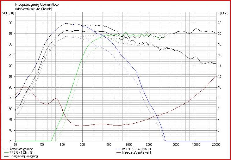

    Flugs BoxSim angeworfen und eine Weile hin und her simuliert, das Ergebnis seht ihr in der beigefügten Simu.
    Derzeit entsteht ein Probeaufbau. Nach dem Urlaub werde ich über die Höreindrücke berichten.
    Nun bin ich auf Kommentare, Meinungen und Gemecker gespannt. Insbesondere interessiert mich die Optimierung meiner Simu durch Jama.

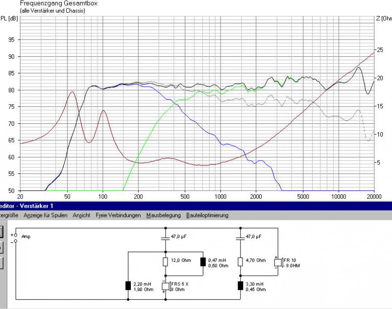

                Wie wärs mit einem FR10?

                  allerdings würde ich auch den frs5X nehmen, einfach nur wegen der geringen bauhöhe und der geringen kosten. minibässe gibt es allerdings bei anderen herstellern einige sehr interessante, ebenfalls mit sehr geringer bauhöhe.

                      Den FRS5X habe ich auch versucht, allerdings ergab die Simu nichts brauchbares.
                      Von den FRS8 4 Ohm hatte ich noch 4 Stück liegen, daher habe ich Sie verwendet.
                      Als TT kommt der W130SC, ebenfalls in der 4Ohm Variante zum Einsatz.
                      An den Omnes-Koax hatte ich auch gedacht. Allerdings war mir das Außenmaß mit 95 x 95 mm schlicht zu groß.

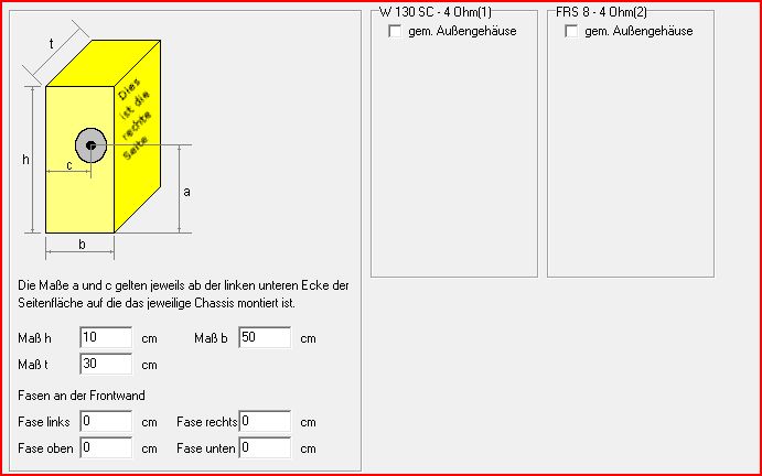

                      Das Testboard das gerade entsteht ist hat die Maße 100cm x 10cm x 30cm. (BxHxT) Die Wandmontage erfolgt, wie Benny auch schon vorgeschlagen hat, mit den Trägern eines alten "Lackregals" von Ikea.

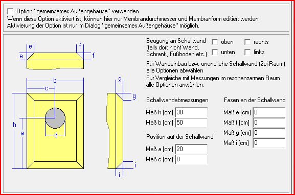

                        da die box an der wand ist,solltest du diese einstellungen berücksichtigen:
                        (die impedanz ist auch niedrig zwischen 200-1000hz,ca 3ohms)
                          für die wie es mit dem frx5 versuchen wollen...
                          wandnah einstellung hinbegriefen!
