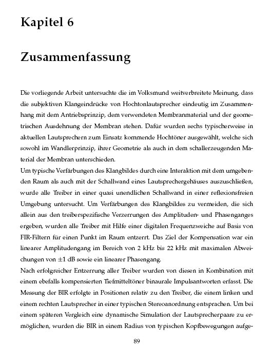

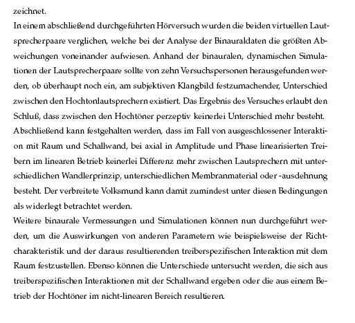

          http://www.ak.tu-berlin.de/fileadmin...otter_MagA.pdf
          Die KE ist nur hart, wenn die Weiche falsch ist und/oder der Raum zu schallhart ist. Aber der NEO ist ein guter HT.
