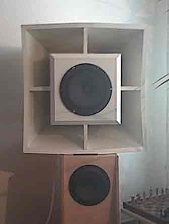

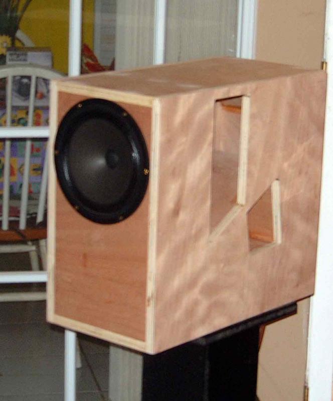

          MG12
          ein Sat mit B200 würde ich empfehlen,
          ~96 dB 1 W ohne Weiche oder Sperrkreis,
          könntest du deine Bässe zum flattern bringen;-)

            • hornhorst
              • 26.02.2004
              • 403
              MG12
              Whow,
              meine Konstruktionen mit den Solo´s zu vergleichen,
              zeigt echte Fachkenntnis.

                @Hornhorst
                Bevor hier von Fachkenntnis geredet werden soll, musst du erst einmal fachgerechte Messungen deiner (Voodoo?-)Konstruktionen vorzeigen.
                Und jetzt bitte keine nichts aussagenden Bildchen auch noch in diesem Thread!
                Man muss nicht überall seinen Senf dazugeben...

                  • hornhorst
                    • 26.02.2004
                    • 403
                    steve
                    "musst du erst einmal fachgerechte Messungen deiner (Voodoo?-)Konstruktionen vorzeigen."
                    musst du dir nur anschauen, eine Messung ist von Visaton bei Visaton.
                    Mg12, solche Hörner wie meine gab es damals noch nicht,
                    ich dachte nur wegen des vollmundigen SPL´s, aber bei Ripolen
                    ist es doch nur kleinmündig?
