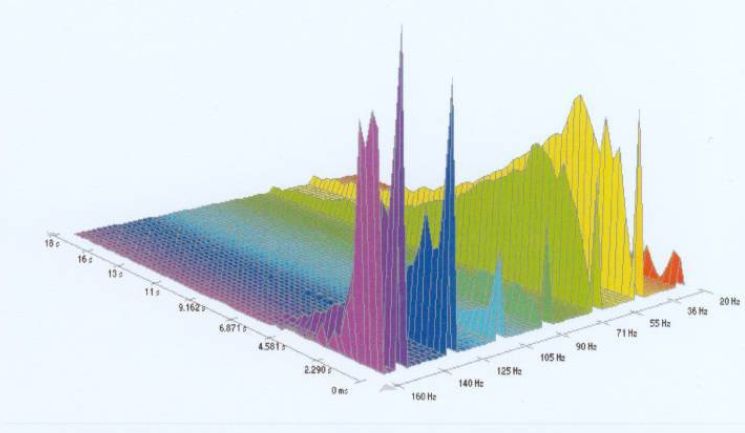

        Gute Verwandschaft!
        Sandstein ist unter den Steinen ein akustisch freundlicher, ebenso Schiefer.
        Granit und Marmor klingeln zu stark.
          beton ebenso.
          ein unhomogenes material wie sandstein verteilt die energie diffusmässig zum akustichen vorteil.

              Ich bin davon überzeugt, dass Sandstein sehr gut geeignet ist. Ich würde die Gehäuse wie im Plan bauen. Sollte ein Klopftest ergeben, dass die Wände resonieren, kann man immer noch Weichfaserplatten vollflächig einkleben. Wie walwal schon schrieb, wird das Nettovolumen durch Weichfaserplatten nicht reduziert.
              Admin
                • 28730
                Granit ist wunderbar als Musikinstrument mit Nachhallzeit im Bereich einiger Sekunden.
                Die WFPlatten sind etwa 2 cm stark. Ganzflächig verkleben.
