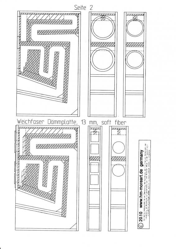

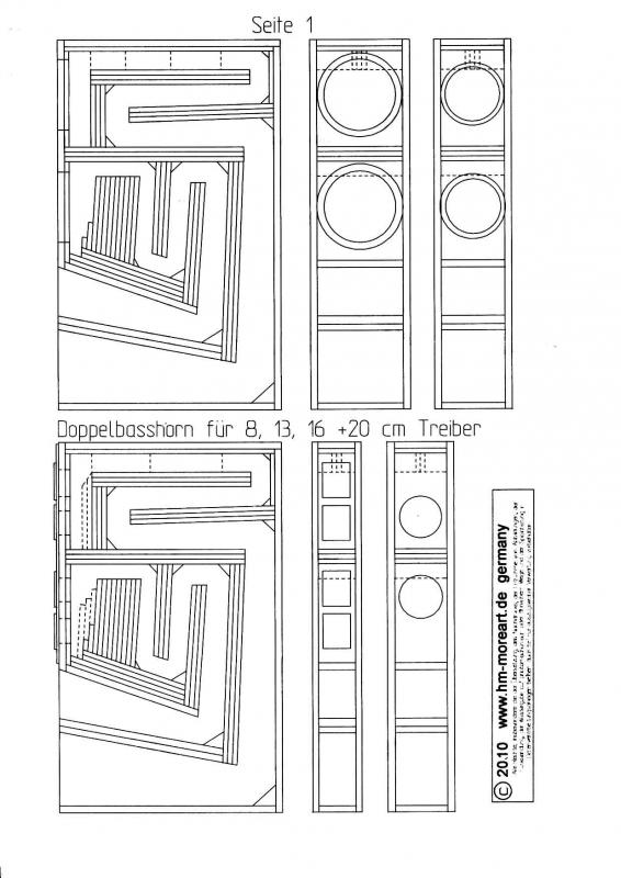

    Doppelbasshorn
    habe mir eine Studie einfallen lassen,
    für 8, 13,16, 20 cm Bässe und oder BB´s,
    der Flachste ist 15 cm tief, 100 x 60 cm
    oder 2 Stück r/l abstrahlend 100 x 120 cm,
    tapeziert hinter dem Flachbildschirm an der Wand.
    Für die AL Visaton serie
    ein Versuch wert,
    wie bei dem anderen Doppelhörnern ist
    ~34 Hz wohl möglich die Simus sind ähnlich.

      Weichfaser
      für 8 cm Bässe etwas überstabil,
      aber ist ja auch für 20 cm ausgelegt,
      so sieht der Weichfaseranteil aus,
      Weichfaser wird aus Sägeabfall hergestellt deshalb so billig,
      Verarbeitungsaufwand Teppichmesser sehr öko,
      DIY am meisten da zu Hause gebaut,
      keine Verpackung kein Transport.

            es ist nur eine Lage Holz - die Mittlere - der Rest besteht aus Weichfaserplatten...

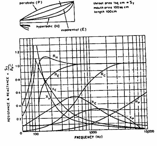

                Ist hier nicht das Verhältnis Hals zu Mundöffnung etwas klein (und somit auch der Wirkungsgrad)? Dachte bei 30Hz GrenzFQ. ergäbe es bei 2m Lauflänge >Halsöffnung x 8,892< ?

                  Burns
                  Hals mund verhältnis richtet sich nach dem Öffnungsmaß,
                  das muss für ~30 Hz bei ~15 Hz liegen.
                    • 1375
                    Da komm ich jetzt nicht mit. 30 oder 15 Hz.
                    Mir ist auch klar, das die Größe der Mundöffnung für die untere GrezFQ voraussetzung ist. Aber ist die Länge und Mundöffnung bekannt, so steht auch die Halsfläche zu einem Faktor (je GrenzFQ) fest. Und das ist Bei 2m und 30Hz:
                    Ah= Am/(2,7hoch(30/27,3x2)=Am/8,873
                    Dachte ich zumindest
                    Mfg
                    • hornhorst
                      • 26.02.2004
                      • 403
                      Burns
                      in Wohnräumen ist die Länge und das
                      Öffnungsmaß viel wichtiger als der Mund,
                      das Öffnungsmaß berechne ich so:
                      ln (AM/AH)/l = k
                      schau dir noch den Wirk- und Blindanteil eines Expohorns
                      an, ~1 Oktave über k spielt das Horn,
                      d.h "theoretisch" um 30 Hz zu erreichen sollte k ~15 Hz haben.
