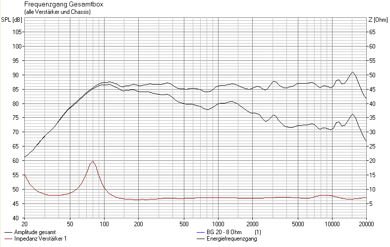

    ich hatte auch die Idee zu einem Regallautsprecher mit dem BG20 wie im Thread "BG20 zickt". Ich habe ersteinmal simuliert aber ich brauchte 3 Sperrkreise. Der Tiefton ist bei 30 Litern nicht sehr tief. Wenn man das Volumen vergrössert, kann man keine Regalbox mehr bauen. Die Boxsim-Datei:
    Der Frequenzgang ist sehr gerade geworden:

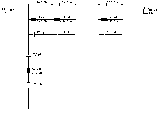

    Natürlich braucht man in der Frequenzweiche dafür 3 Sperrkreise, dazu habe noch eine Impedanzlinearisierung ihnzugefügt:

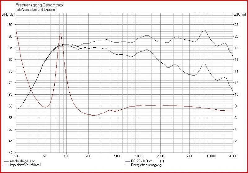

    bild 1 3 sperrkreise; bild 2 : 1 sperrkreis
      cpuls
      die simu, deine und meine, sind freistehende simu.

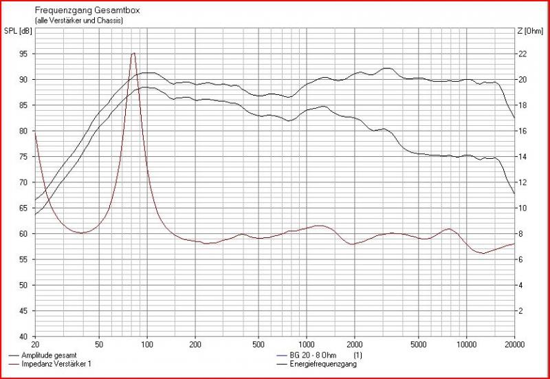

      hier die simu als richtige regalbox...

        habe vorgestern abend mal Deine Weiche aufgebaut(erste Weiche mit 3Sperrkreisen, 0,68mH statt 0,82mH, hatte die nicht in der Bastelkiste, macht laut Simu keine Dramatische Änderung) und Probegehört, muss sagen sooo verkehrt kann die Weiche nicht sein, hatte keine grossartigen Änderungswünsche, allerdings meine ich das die Höhen trotzdem nicht ausreichend vorhanden sind, brauchte mit der Weiche jedoch nur noch um 3dB(statt 6dB) anheben ab 10kHz. Der Bass ohne Anhebung im 20Litergehäuse, wie wahrscheinlich auch im 30Literhehäuse, ist recht mager vorhanden ohne Anhebung, ein oder zwei Subs dazu oder das Bassmodul welches walwal letztens gefunden hat und tuningpaul getestet hat.
        Stimmen haben immer noch ihre volle Brust, vielleicht könnte man noch unterhalb 500 Hz etwas anheben, muss aber nicht sein, wäre interessant eine Messung dieser Kombi zu haben. Schlagzeug kommt sehr lebendig und je nach aufnahme mal kräftig, mal schwächer am Hörplatz an.
        Was man bemerken sollte ist die logischerweise korrekte Ausrichtung der LS auf die Ohren, auch sollte man genau zwischen den LS sitzen, nur weniger Zentimeter links oder rechts der Mitte und das Klangbild rutscht recht stark in diese Richtung ab. Ansonsten eine Klasse für sich.

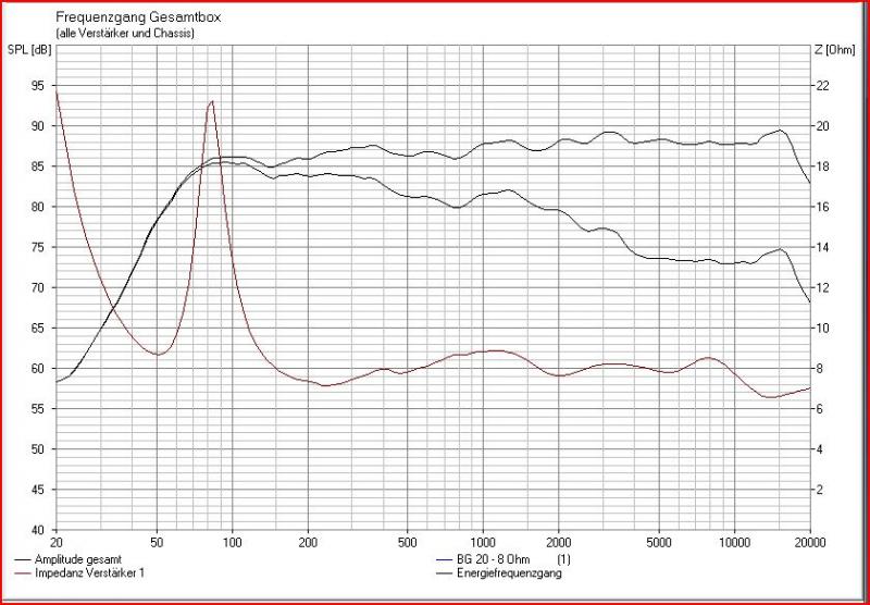

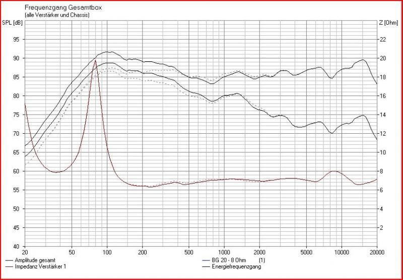

            wen im regal bekommst du mit deiner weiche diesen f-gang. (bild 1)
            optimiert geht es so: (bild 2)

                freistehend OK,aber der titel fang so an:
                BG20 in Regallautsprecher mit 3 Sperrkreisen!
                deswegen meine simu...
                regal or not regal?...shaker spiers
