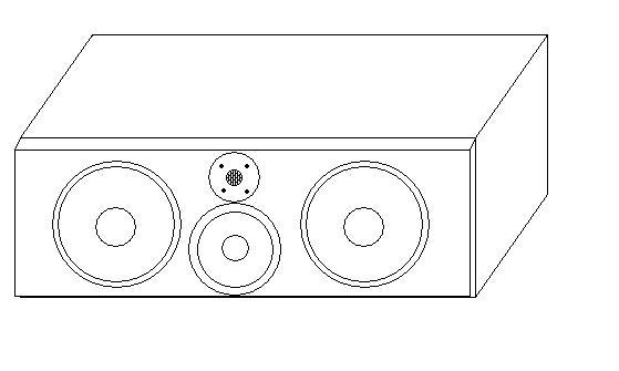

                Ich hatte mir auch Gedanken über eine Concorde Center gemacht, Am liebsten wäre mit Kombie aus 2x AL170 1x AL130M und natürlich der KE25SC.
                Die weiche dann, der Concorde so ähnlich wie möglich. 2x AL170 müssten ja rechen und durch nur einen AL130M könnte man sie auf eine Höhe reduzieren, so das sie noch auf einen Rack passt.
                Aber man braucht natürlich erst eine Concorde bevor man eine Concordecernter baut
                deswegen hatte bisher nur mal ne Zeichnung gemacht gehabt und nicht wirklich bis zu einem Ergebnis simuliert.

                  Ich bin der Meinung, wenn Center, dann identisch, damit die Phasengleichheit Front-Center und der Klang gleich ist. Andere Weiche-andere Phase.

                    Ich bin jetzt zwar selbst schockiert aber scheinbar passt die Concorde weiche sehr gut zu der kleineren Center. das einzeigst Problem mit der original weiche ist ne kleine senke zwischen Al170 und Al130m aber zu not kann man ja auch noch die AL200 verbauen wie im original. im Anhand die Simu.
                    Edit eventuell noch ne spule mit geringeren widerstand vor den Al130M und die Sache passt.
                    edit2: eine frage habe ich jetzt schon, ich hätte erwartet das ich wenigstens den Mitteltonteil der Weiche anpassen muss,
                    da 2 Al130 zusammen 4ohm haben, aber ein Al130M nur 8ohm wie kommt es das ich nix anpassen muss ?

                      Der Center wird nicht zur Concorde passen da im MT kein Appo spielt.
                      Das Klingt völlig anders. Dann lieber eine Couplet in Small-Betrieb oder zwei AL130.
                      Ganz Wichtig ist die Aufstellung des Centers. Meist nahe der Wand, der Fernseher darüber, das gibt eine große Schallwand die den Bass und Grundton stark anheben.
                      Das sollte man auf jeden Fall bedenken damit es wirklich stimmig wird.
                      Gruss Andi_m

                        Hmm das Problem beim Appo ist die Bauhöhe, und liegend geht ja schlecht.
                        leider ist für eine Concorde Center ala MrWoofa kein Platz, deswegen die Idee.
                        Also das sie anders als eine Concorde klingen wird ist mir schon klar, weil es mehr Reflextionen an der decke geben wird, weil das Horizontale bündeln weg fällt.
                        Ich dachte das nur die Phasengänge der Center, und der Haupt boxen identisch sein müssen, damit sich der schall auf dem weg zur Couch nicht gegenseitig auslöscht.
                        Ich wüsste jetzt nicht warum auch noch die Bündelung und Frequenzgänge gleich sein müssen.

                          Geringste Unterschiede im F-Gang fallen weniger auf als das allgemeine Abstrahlverhalten.
                          Dieses sorgt ganz besonders für der Charakter einen Lautsprechers.
                          Die Phasen müssen natürlich auch stimmen da sonst die Ortung zerreist.
                          Wie währ es mit einfräsen der Korbränder um ein Minimum an Höhe zu erreichen?
                          Oder eine Couplet daneben stellen?
                          Eine weitere Möglichkeit wär eine flache Bauweise an der Wand darüber.
                          Gruss Andi_m

                            Mein Concorde Center ist nur ca. 34cm hoch:
                            und trotz BR mit originalem Volumen so klein das er quasi überall hinpaßt
                            Wie die Weiche aussiehtkann ich leider nicht genau sagen, habe sie meßtechnsich an den F-Gang der Concordes im Raum angepaßt. Waren aber glabe nur paar Widerstände getauscht, sonst originale Weiche.
                            Anderes Abstrahlverhalten ist Mist, da du dir so einerseits Reflexionen vom Boden holst, und je nachdem wie seitlich du sitzt sich die Klangfarbe stark ändert.
                            Hatte ich ganz früher mal, war Kacke, habs umgebaut
