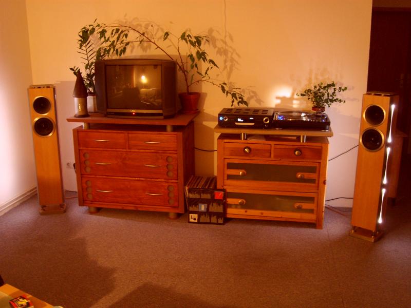

    Hallo Leute,
    Bin heute das erste Mal hier im Visaton Forum. Schon top das es sowas gibt. Ich interessiere mich für eine VOX 200.
    ...und da hätt´ich auch gleich mal ein paar Fragen :
    Ist es möglich Die Bestückung der Freqenzweiche noch hochwertiger aufzubauen?
    Macht das Sinn?

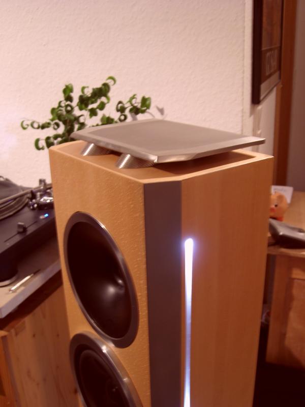

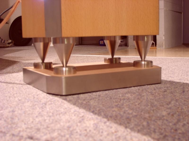

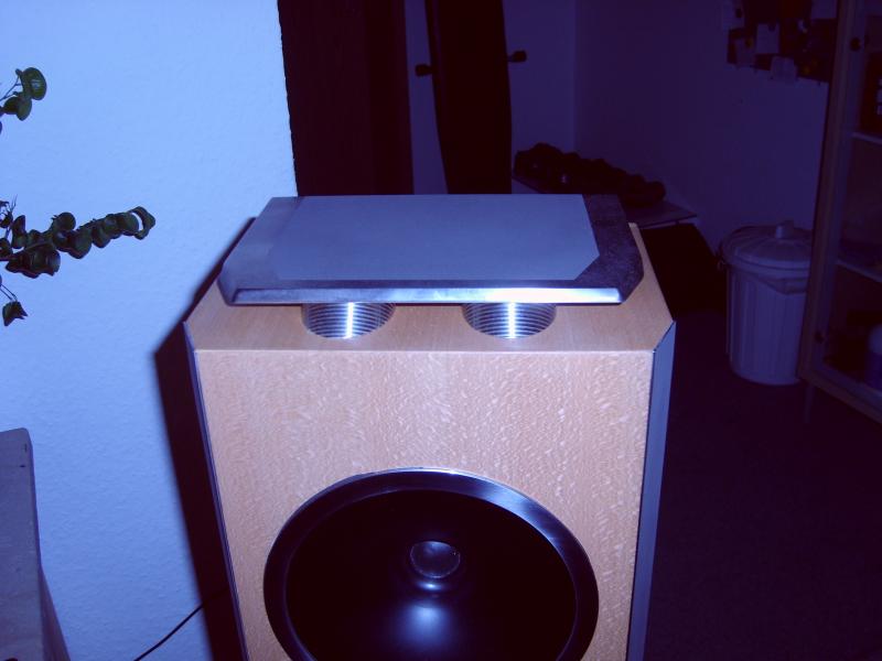

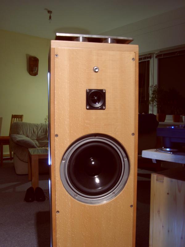

    Anbei ein paar Fotos von meiner jetzigen BR- Box mit jeweils 2 W 170 s und je einen Hochtöner SC 10 N 8 mit Wave Guide vorn und SC 5 hinten. Die Beleuchtung geschied über LED´s, die in Acrylstreifen eingesetzt sind und ist mittels eines kleinen Schalters in der Rückwand abschaltbar. Alle Edelstahlteile (Ringe der Chassie, Füße und Abdeckplatte oben ) sind von mir ebenfalls angefertigt worden.
    Der Bau dieser Box hat mir soviel Spaß gemacht das ich jetzt das nächste Objekt in Angriff nehmen werde. Auch da werde ich wieder mit Licht arbeiten, allerdings anders. Das Gehäuse möchte ich ein wenig ändern, wie, ist in Planung.
    Da werden sicherlich noch einige Fragen auftauchen, bei deren Lösung ich Eure Hilfe brauchen werde.

            Mensch Stoevmeen, deine jetzigen Boxen kenne ich doch von irgendwoher, die wurden doch hier genauso diskutiert.
            Ach ja genau, die Kirchner-Elektronik OK² .

              Hallo doctrin,
              Geeeenau , das Gehäuse hat sich etwas in den Außenmaßen wegen der LED´s geändert. Wenn Du dir auch so´n Bausatz geholt hast, würde mich deine Meinung (und natürlich auch der Anderen) zum Klang interessieren.
