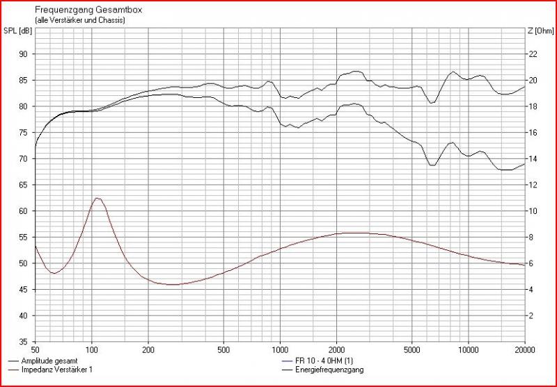

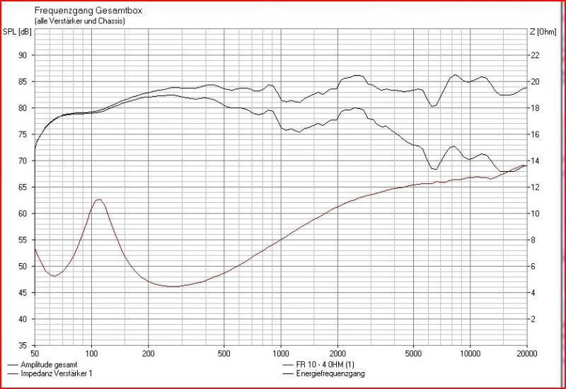

    kann es sein, dass Boxsim teilweise recht stark von realen Messergebnissen abweicht?
    Ich habe CT 247 aus der KT 2/2010 mal simuliert.
    Die Messergebnisse im Heft zeigen einen guten Frequenzgang mit einer leichten Senke zwischen 500 und 1000 Hertz.

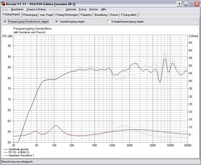

    Bei meiner Simulation erhalte ich jedoch stattdessen einen heftigen 6dB Einbruch zwischen 1000 und 2000 Hertz, der ist in den Messergebnissen so gar nicht vorhanden.
    Der Weichenoptimierer schafft es immerhin, die Senke mit geänderten Bauteilewerten auf 3dB zu reduzieren, sie ist aber immer noch da.
    Hat jemand eine Idee?

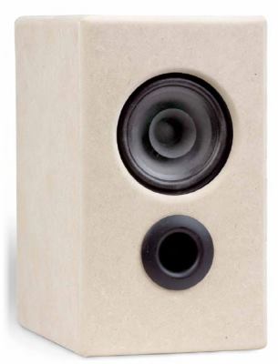

                hab gerade gesehen, wie die Box überhaupt aussieht:
                Der FR 10 ist da von hinten in die Schallwand eingebaut, was durchaus relativ schmalbändige aber teils (messtechnisch) drastische Effekte hervorrufen kann.
                In dieser Form also mit Boxsim nicht simulierbar, da die Datensatzerstallung ohne die aufgesetzte Schallwand erfolgte.

                      habe das Heft auch in dem diese Box drin ist, da wird dem Endanwender jedoch freigestellt ob er das Chassis von vorne oder von hinten montieren möchte. Eine Weichenanpassung muss dafür nicht vorgenommen werden. Ich kenne den Thread aus dem Hifi-Forum in dem der FRS8 von hinten eingebaut ist, die Messung sieht recht schon bedenklich aus um einfach von vorne nach hinten zu verlegen. Schlussendlich müsste man hören und messen wie sich der Unterschied macht. Mit grösser werdendem Chassisdurchmesser müssten die Probleme geringer werden, wie der FR10 (den ich heute auch bekommen habe, scheint momentan ein FR10Hype zu entstehen) damit dasteht, dürfte sich schon bemerkbar machen. Es wird auch bemerkt das diese Box nicht tonal in oberster Liga spielt, jedoch trotzdem für das Budget mit Breitbändertypischem Flair. Steht nichts dabei ob eine Messung mit Fronteinbau gemacht wurde.
                      • Rotel_RA-980BX
                        • 04.03.2009
                        • 116
                        das Chassi ist zwar von hinten eingebaut,
                        ABER bei einer 10mm MDF Wandstärke ( laut Bauplan )
                        und noch von innen 3mm Auflagefläche weg gefräst ( laut Bauplan ) ,
                        bleiben nur 7 mm,
                        im vergleich zum Fronteinbau mit Bündigfräsung.
                        Hinzu kommt noch die großzügige Abrundung R 6,3mm
                        ( laut Bauplan ) der Öffnung.
                        Ich glaube nicht,
                        dass der Einbau in diesem Fall so ein Unterschied macht!

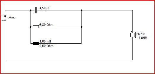

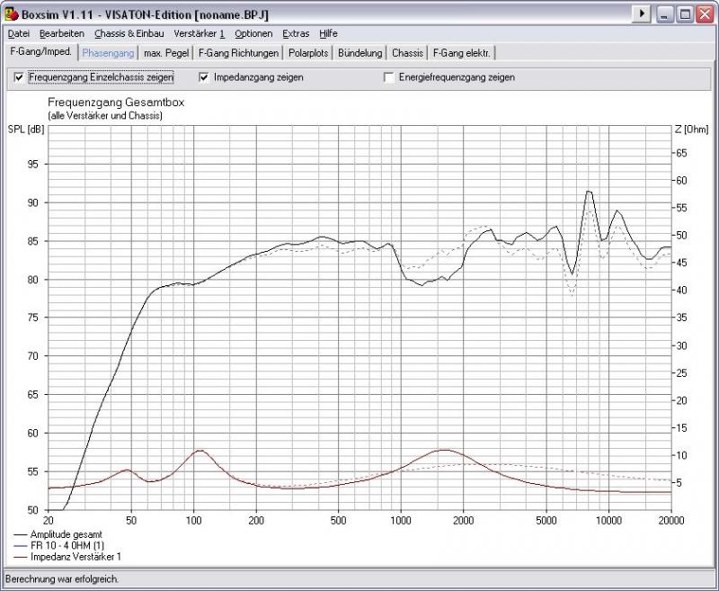

                          Wenn man den Widerstand im Sperrkreis von 8, 2 Ohm (gestrichelte Kurve) auf 3,3 Ohm (durchgezogene Linie) reduziert, dann sieht die Simulation ganz vernünftig aus. Sollte sich im Schaltbild ein Fehler eingeschlichen haben oder doch der Schallwandvorsatz genau in diesem Bereich eine Überhöhung verursachen?
                          Admin
                            ich bekomme das heraus mit einer unkritichere impedenz.
                              und es geht sogar ohne impedenz korrektur...
