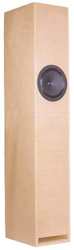

    hobby hifi hat eine neue ls entwickelt:
    http://www.lautsprechershop.de/hifi/daedalus_tl.htm
    • 2905
    Es handelt sich dabei um eine TML, die den Tieftonwirkungsgrad um etwa 2 dB gegenüber der Solo 100 senkt, dafür aber mehr Tiefgang bietet.
    Hab das mal anhand meiner eigenen Messungen an der Solo 100 simuliert.
    Die Daedalus ist dabei die gestrichelte Linie, die Solo durchgezogen.
    Erstes Bild: Vergleich Daedalus zu meiner modifizierten Solo, wobei letztere mit 2 dB weniger Pegel simuliert wurde (nicht vergessen im Kopf bei der Daedalus 2 dB Tiefton abzuziehen):
    [ATTACH]6035[/ATTACH]
    Daedalus vs. Solo 100 mit Originalweiche:
    [ATTACH]6036[/ATTACH]
    Die Datei lade ich nicht hoch, wer die Weichenschaltung haben will, soll sich die aktuelle HH kaufen...

          der prinzip der daedalus ist ähnlich der fuzzy
          was noch interessant zu bemerken ist , ist das der f-gang mit saugkreise geglättet ist und nicht mit sperrkreiss.

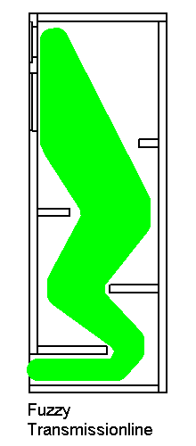

              Die Skizze sieht aber eher nach BR als nach TL aus. Schreibt Strassacker aber auch
                • 2905
                Mit dem Unterschied, dass die Skizze sooo viel gar nicht mit der Daedalus zu tun hat.
                Sie zeigt vereinfacht die Fuzzy von BT, wo er das ganze auf die Spitze getrieben hat, um die Funktion nachzuweisen. Beim aktuellen Bausatz ist es aber bei weitem nicht so grenzwertig.
                    In den technischen Daten steht bei Strassacker zwar Bassreflex, ich halte das aber für einen Copy+Paste-Fehler, da im Text nebenan dann doch mehrfach das TL-Prinzip erwähnt wird. Wenn man sich den Plan ansieht, wird das auch recht deutlich, finde ich.
                    Bei der Fuzzy-TL ist die Beurteilung nur nach Plan wohl wirklich nicht möglich - da hätte ich mich auch sofort auf BR festgelegt, wenn mich jeman gefragt hätte. Dass es sich messtechnisch dann doch als TL herausgestellt hat bzw. der TL-Simu sehr viel näher war als der BR-Simu, fand ich ich ziehmlich interessant...
