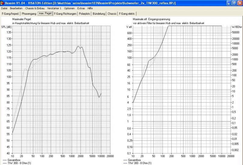

                      Ich frage deshalb, da der Sub T30.60 dem Impedanzgang nach auf fb ~40 Hz abgestimmt ist. Und wenn man jetzt bei 25Hz anhebt (das lese ich aus deinem Beitrag herraus), braucht es nicht viel um die Belastbarkeitsgrenze zu überschreiten, da unter fb das Chassis nicht mehr gedämpft wird.
                      Das ist ja der klassische Weg wie man auch hochbelastbare Chassis kaputt bekommt.
                      Für erfahrene Nutzer bestimmt eine Möglichkeit alles auszureitzen, aber man liest ja all zu oft das Tiefton-Chassis XY jetzt nicht mehr geht und der Nutzer gar nicht laut gehört hat. Im Laufe der Geschichte stellt sich dann herraus, das unter der fb Frequenz entzerrt wurde, der Lautsprecher nur leise ächzend die Luft durch den Reflexkanal geblasen hat und der unbedarfte Nutzer dies als Zeichen gedeutet hat, den Pegel weiter erhöhen zu müssen.
                      In diesem Fall ist die Steigung der Belastbarkeitskurve extrem steil, so dass es sich aufgrund der Simulation nur sehr schwer einschätzen lässt (Vgl. Bild: gestrichelt 160l 25Hz vs. 60l 40Hz).
                      Also kann man noch so weit unter fb (25Hz) anheben oder wo hebst du die Frequenz an?

                        Die Bassreflexkanalgeometrie hängt vom Volumen ab. Er muss folglich geändert werden. Bei feststehenden Querschnitt (ca. 1/3 Membranfläche) und Abstimmfrequenz muss der Kanal mit kleiner werdenden Volumen länger werden. Und hier ist das Problem zumindest bei sehr tiefen Abstimmungen: der Kanal wird so lang, bzw. das Volumen des Kanals ist so groß, dass man schon aufgrund der Geometrie bei 160l endet.
                        Konkret bedeutet dies für einen Sub mit Tiw300 in 100 Liter:
                        Gehäuse: Breite 36cm, Höhe 56cm und 50cm tief (Brutto ~100l)
                        Reflexkanal fb=31Hz: Höhe 6cm, Breite 32cm und Länge 40cm (Qerschnitt=192cm^2 < 1/3 Sd =510cm^2; Kanal nach vorne und mit Boden abschließend)
                        Will man nun tiefer Abstimmen, würde der Tunnel mit der Rückwand abschließen. Oder man müsste ihn um die Ecke führen, was aber die theoretische/rechnerische Auslegung verhindert.
                        Wenn man jetzt wie walwal vorgeschlagen hat, trotzdem noch tiefer aktiv anheben kann, sollte obiger Sub für Heimkino geeignet sein.

                            Du hast gesagt: Sinnvoller wären 100l bis 110l, dann schafft er es bis knapp unter 30Hz.
                            Ich halte den TIW aus diesem Grund auch nicht für den besten Treiber eines Subwoofers...
                            Was wäre denn deiner Meinung nach ein sinnvolleres Chassis? Die grüne Linie gefällt mir ganz gut Dann wäre ich ja bei 110Litern. Wären dann die Maße von Mr Castle optimal für den Subwoofer?
