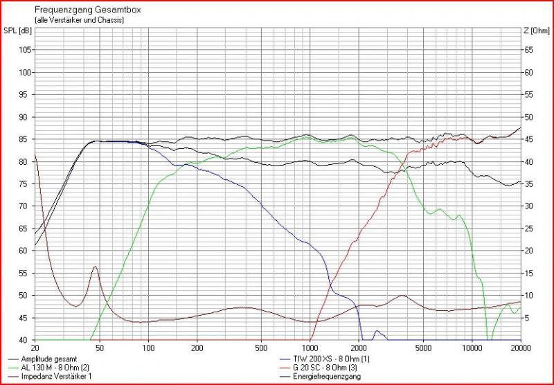

                        Conga mod mit TIW200XS
                        Hello,
                        ich hab auch eine Conga mit TIW200XS gebaut.
                        TIW200XS
                        AL130M
                        DT94
                        alle Chassis 8 Ohm.
                        Das der TIW 200XS nicht besonders Wirkungsgradstark ist hab ich auch schon zu hören bekommen. Habe den Chassis aber Preiswert "geschossen" und deswegen wurde das Projekt mit dem Sub Chassis auch umgesetzt.
                        Was sagt ihr dazu?
                          der dt94 sollte durch den g20sc ersetzt werden...

                            Conga Mod
                            Ich hab den DT94 8Ohm aber schon gekauft.
                            Ich weiß ja das er ab 10000Hz ein wenig aufdringlich sein kann.
                            Ich wollte das mal aufbauen und mir anhören.
                            Die Simulation mit dem HT schau ich mir gleich mal an.
                            Wenn der DT94 nicht überzeugt nehm ich deinen Vorschlag.
                            Übrings, Danke dafür.
                            Würdest du den DT94 nur wegen seinem schlechten Ruf tauschen?
                            Oder weil er im Superhochton Bereich nerven kann.

                              finde schön das Du "neue Wege" gegangen bist.
                              Wenn Du alles günstig geschossen hast, ist dann nochmals super.
                              Wenn Du mit dem Hochtöner zufrieden bist-->okay. Ansonsten würde ich vielleicht diese versuchen zu kaufen: http://cgi.ebay.de/Visaton-G-25-FFL-...item4cf5504755

                                falls ich mit dem DT94 nicht zufrieden bin, kauf ich einen anderen Hochtöner.
                                die weichenbauteile sind aber schon auf dem Weg und die Front aus Birke wird auch schon mit Ausfräsung für die 3 Wege angefertigt. (hab keine Oberfräse)
                                Die BR-Gehäuse hab ich fertig aufgebaut und heut Schwarz Seidenmatt finish lackiert.
                                Bilder folgen.
