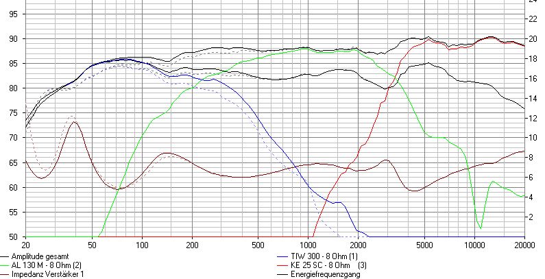

                    • 28886
                    Zitat von petzi Beitrag anzeigen
                    Allerdings hat der TIW 300 ein erheblich größeres Äquivalenzvolumen, so dass in jedem Fall ein neu berechnetes Gehäuse fällig wird.
                    Für so was gibt es Boxsim.
                    Im Anhang die Conga mit 30er und 25er ohne sonstige Änderungen. Mehr Volumen bringt kaum etwas ohne nocht tiefere Abstimmung, dann hast du bei 30 Hz mehr Pegel, aber: Wenn das nicht zum Raum passt, klingt es schlechter. Generell sollte die BR-Abstimmung passend zum Raum gemacht werden, dazu sollte man am Hörplatz messen, zumindest gehörmäßig testen.
                    Ich würde dem Klirr im TT keine große Bedeutung zumessen, wenn du eine Mietwohnung hast, besuchen dich die Nachbarn, bevor du Klirr bemerkst.
                    Zuletzt geändert von walwal; 11.04.2010, 17:35.
                      • 28886
                      @walwal
                      Kommt der AL130 noch im Maxpegel mit mit der Weiche der Conga? Wieviel mehr Max.Pegel kann der TIW300 im Gegensatz zum TIW250? Hab grad kein Boxsim da. Eventuell wäre der AL170 hier besser als Tiefmitteltöner geeignet? Wie sähe der Vergleich des TIW300 im 150Liter-Gehäuse im Gegensatz zum TIW250 im 85Liter Gehäuse der Conga aus, bringt der soviel mehr Tiefbass? Lohnt sich das? Da Du Boxsim scheinbar grad offen hast...
                      Nein!
                      Der 30er hat 3-5 dB mehr bei gleichem Volumen, schon der 25er hat 5 dB mehr Maxpegel als der Al. Schon das zeigt, dass die "Aufrüstung" sinnlos ist, weil der Al vorher am Ende ist.
                      Der Al 170 wäre pegelfester. Aber das wäre eine ganz andere Box.
                      Da kann man gleich die Atlas Kompakt bauen, die klingt prima, konnte ich bei Visaton hören.
                      Tiefbass kann er mehr, siehe oben.
                      Zuletzt geändert von walwal; 11.04.2010, 17:57.

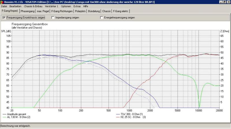

                            • 10991
                            ich bin mal eben die vor und nachteile des größeren basses anhand der simus durchgegangen, einen leichten effekt hat es schon wenn man den tiw250 durch den tiw300 ersetzt, ich würde es sogar bevorzugen, einen al170 als mitteltöner würde ich nicht machen, weil er sich im vergleich zum al130m nicht hundertprozent behaupten kann.
                            der tiw300 benötigt so an die 120 liter dass er genau so tief kommt wie der tiw250 in 80 liter, dies ist also im tiefgang im ersten monent kein vorteil, allerdings mit sehr tiefer abstimmung und aktiver entzerrung schon, da zählt nur verschiebevolumen.
                            hab mal meine simu hier angehängt
