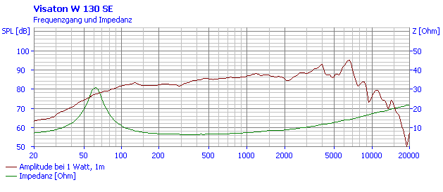

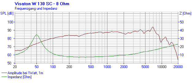

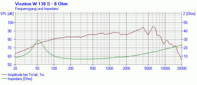

                das gleiche gilt für w130s und w130sc
                (den w130se hat nochmals ein leicht anderes f-gang)
                es währe schön wen visaton sich die mühe gebe die daten von alle drei in boxsim chassis-bank hinzufügen...

                  Da es die W...SC Serie nicht mehr gibt, verhalten sich die W...S-Chassis mit dem noch erhältlichen Kompensationsmagnet für die Schirmung eher wie die S oder eher wie die SC?
                    Ich verstehe nicht was Du damit bezwecken willst!?
                    Wo liegt der Sinn darin, quasi das selbe Chassis drei mal in die Datenbank mit aufzunehmen?
                    Die drei von Dir verlinkten Frequenzgänge sind schlicht und ergreifend (im Rahmen der Serientoleranz) identisch!
                      ja genau wie die verlinkten von w100.....(#7)
                        Abgesehen von gut 1dB Wirkungsgradunterschied, richtig erkannt!
