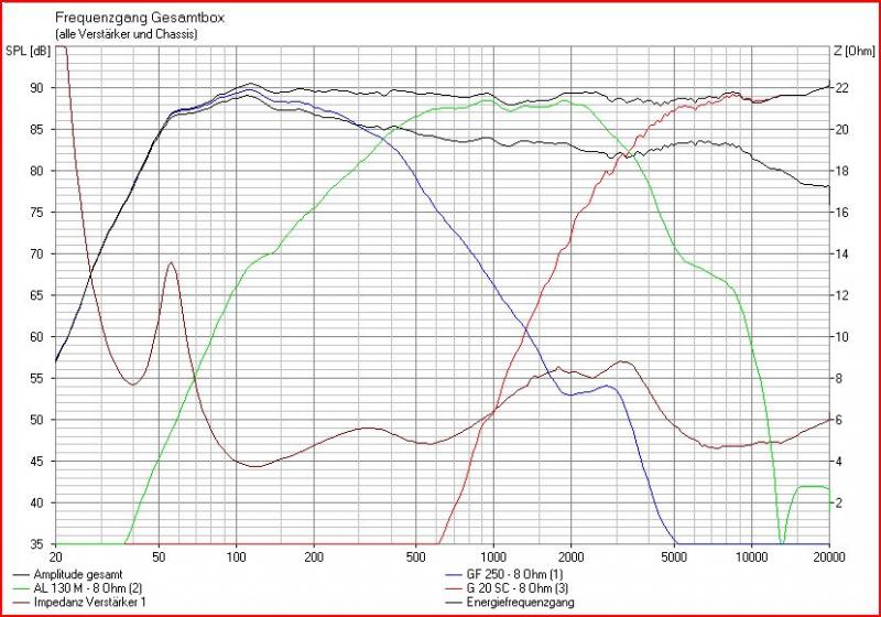

    Ich möchte zum Vergleich mit meiner VIB Extra II RHT12S eine Abwandlung der Concept III bauen, wobei ich den GF250 und die G20Sc einsetzen möchte.
    Die Chassis sind bereits vorhanden.
    Ist das sinnvoll mit der G20Sc?
    Anbei ein erster Simulationsversuch.
    • 28591
    Das sieht ganz gut aus. Vieleicht die G 20 rtwas höher trennen und 0,33 µF und 5 Ohm zur Resonanzunterdrückung. Phase TT-MT sieht nicht optimal aus, auch sind zu viel mH verbaut.
      die weiche ist etwas irrationnel...
      mach das br auf 45hz
      hier eine weiche mit 18db zwischen MT-HT.
      die 68micro im ht-zweig kann eventuel rausfliegen

          Danke für die Antworten!
          Meine Simu hat der Boxsim Optimierer verbrochen. Ich kenn mich leider mit dem Programm noch nicht richtig aus.
          Die Version von Jama sieht gut aus.

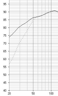

                        Der Abfall einer Box im Tiefton soll etwa 8 dB/Oktave sein, da der Raum um diesen Faktor anhebt.
                        Im Anhang die Concorde, sie fällt mit 10 dB/Okt ab, da tief abgestimmt, das ist recht gut.
                        Die simulierte Box fällt deutlich steiler ab, da wird zu wenig Tiefton sein. Will man das ausgleichen durch anheben des TT-Pegels, wird es über 50 Hz zu laut.

                          Hallo Horr,
                          kleine Frage: ist die geplante Schallwand für MT und HT wirklich 30cm breit? Ich schätze, du wolltest eine schmalere Schallwand für die MHT-Einheit simulieren, stimmts?
                          Zu der von Boxsim vorgeschlagenen "Optimierung": der Optimierer ist ein nettes Spielzeug, aber eben nicht viel mehr. Ohne klare Zieldefinition kommt halt gelegentlich vermeintlicher Unsinn heraus, wie z.B. die 37mH parallel zum MT oder Widerstände, die kleiner sind als die der Leiterplatte.
                          Die G20 kannst du ruhig nehmen. Zur Bassabstimmung kamen schon Hinweise.
                          Einen Weichenvorschlag (mit noch falschem Gehäuse) habe ich dann auch noch. Auf 1dB kommt es in der Simulation ja nicht an. Also korrigiere lieber erst einmal die Angaben zum Gehäuse. Die vorgeschlagene Weiche sollte dann trotzdem halbwegs passen (zumindest elektrisch).
