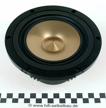

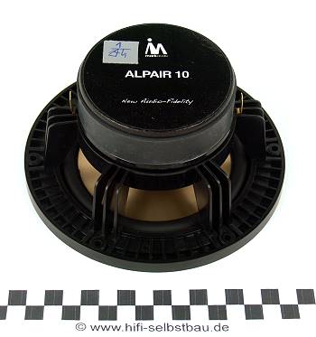

                  nimm doch den alpair10 von markaudio:
                  http://www.hifi-selbstbau.de/index.p...=275&Itemid=91
                  by pico findest du die daten um mit boxsim zu probieren,du kannst auch darüber am 27-04 direkt mit ihm sprechen...
                  dann brauchtst du das hörnchen nicht!
