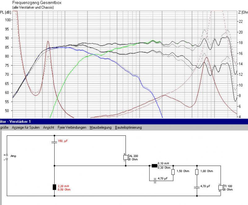

    wer schon länger hier im forum ist wird wissen, dass ich manchmal ziemlich verrückte ideen habe, vor einigen jahren hatte ich den al130 und den ti100 als breitbänder laufen, der ti100 ist breitbandtauglich, so mein fazit. aber meine damalige messtechnik war noch sehr grob, mit arta dürfte mein neues vorhaben gelingen.
    einfachste weiche, einsatz von druckgusskörben, der al200 und der ti100 würden sich eignen, ähnliche dimensionen wie die stella, hochtonhörnchen optional obenauf,
    die ersten simus machte ich gleich nach dem treffen, mit mäßigemm erfolg, heute, nachdem ich etwas zeit habe, möchte ich mal meine neuste simu zur diskusion stellen,
    meinungen und kritik gerne willkommen.

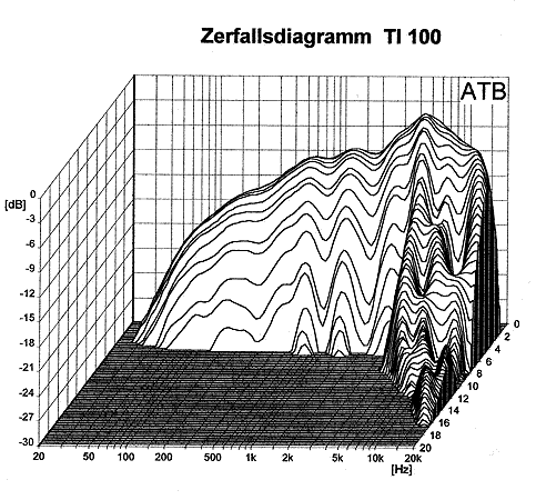

    Treten beim Ti100 nicht ab etwa 5kHz böse Membranresos auf?

          Wie wärs mir dieser Weiche?
          (gestrichelt = deine)
            das ausschwing verhalten zwischen 10 und 20k ist miserabel...

                Ja? wirklich? Hast du das Ausschwingverhalten mal mit einem anderen BB verglichen
                Gruß timo
                  super simulation, danke,
                  die weiche kann trotzdem erst in Messungen verifiziert werden,

                    Hast du deine Simu mit dem TL4 mal mit meiner verglichen, der TL4 hat erheblich stärkere Reonanzen als der Ti100 und niemand hat sich damals beschwert, ganz im gegenteil der TL4 galt jahrelang als bester 4 Zoll BB.
                      Kleiner hochwertiger Beitbänder/Mittelhochtöner fände ich auch sehr gut.
                      Der B200 bricht ab einem kHz in heftige Membranresos auf, und ist er deswegen schlecht?
