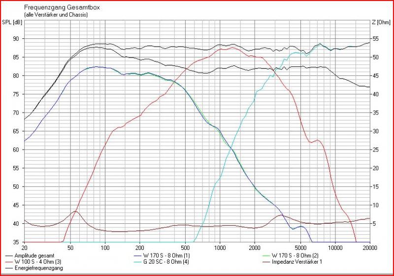

      Es gibt die alto III in einer version mit g20sc als hochtöner (nennt sich dann alto III G) geistert hier durchs forum. such mal danach.
      Tommy Emmanuel:
        hier ein vorschlag mit g20sc.
        in rot die weiche ânderung.
          • 5683
          Für die Alto I / II gibt es auch einen Saugkreis für die DT94, der ihr viel von ihrer Schärfe nimmt, der passt aber bei einer Alto III sicher nicht. Bei der Alto IIIc wäre ein zusätzlicher Widerstand (kann ziemlich groß sein: 2,2 .. 4,7 Ohm) vor dem HT passend. Hat die Alto III die gleiche Weiche?

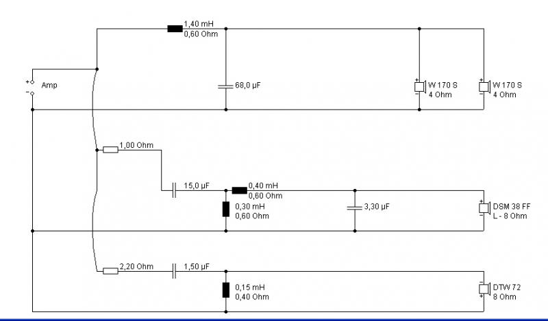

                ...in der Alto III alt war eine 38er Gewebekalotte als Mitteltöner verbaut und sowas wie der DTW72...
                Im Anhang zu sehen: die damalige Frequenzweiche ...
                davon abgesehen, wenn es sich wirklich um die 4Ohm Variante handelt, dann ist das ´ne echt Baustelle, egal welcher HT da rein kommt...

                  hab gerade die modifikation zur alto iii g gelesen. der g 20 sc soll ja echt besser (nicht so spitz) klingen.
                  das ist ja nicht so ein riesen aufwand, obwohl das war aufrüsten von w 100s version , hab ja die kalotte.

                          So hoch wie da der HT getrennt ist reicht es doch wahrscheinlich einfach, ihm etwas Pegel zu nehmen um ihm die Schärfe zu nehmen.
