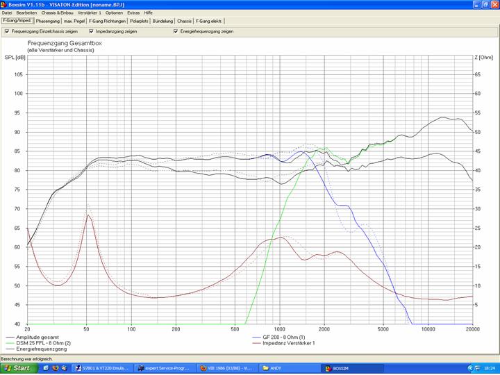

    ich plane, für meinen Sohnemann meine alten VIB zu restaurieren. Leider sind die Gummisicken der Basslautsprecher spröde, so dass ich diese ersetzen muss. Der WSP 21S ist ja nicht mehr im Programm. Welcher Ersatz empfiehlt sich der so ungefähr von der Einbaugröße und von der Weiche passt. Zur allergrößten Not würde ich die Weiche aber auch abändern.

    Du kannst die WSP, wenn sie dir wichtig sind, auch restaurieren lassen.
    Ansonsten wirst du um eine Neuentwicklung der Weiche nicht herumkommen, wenn auch die Chassis wechseln. Das ist aber kein Problem mehr und eine Weiche bekommt jeder aufgebaut.

      In solchen Fällen empfehle ich immer den GF 200.

        ja, der GF 200 ist schön... aber da muss ich mal gucken, inweiweit ich die Weiche abändern muss. Kann ich da die Weiche von der GF-Version der VIB benutzen? UNd wie ich gerade sehe, ist der Hochtöner ja auch nen anderer

          Welche VIB hast du denn? http://www.visaton.de/vb/forumdispla...der=asc&page=3

            http://www.visaton.de/vb/showthread.php?t=8862
            dieses Uralt-Möhrchen... war aber klanglich immer zufrieden
              Und wie ich gerade sehe, ist der Hochtöner ja auch nen anderer
              Die beiden Baesse nehmen sich nicht viel:
              Das wuerd' ich erstmal ohne Weichenaenderung ausprobieren.
                Gestrichelt WSP21S, durchgezogen GF200, wie schon geschrieben, man wird vermutlich keinen Unterschied hören, zudem wird die Box unterhalb 100Hz um 5dB pegelfester.
