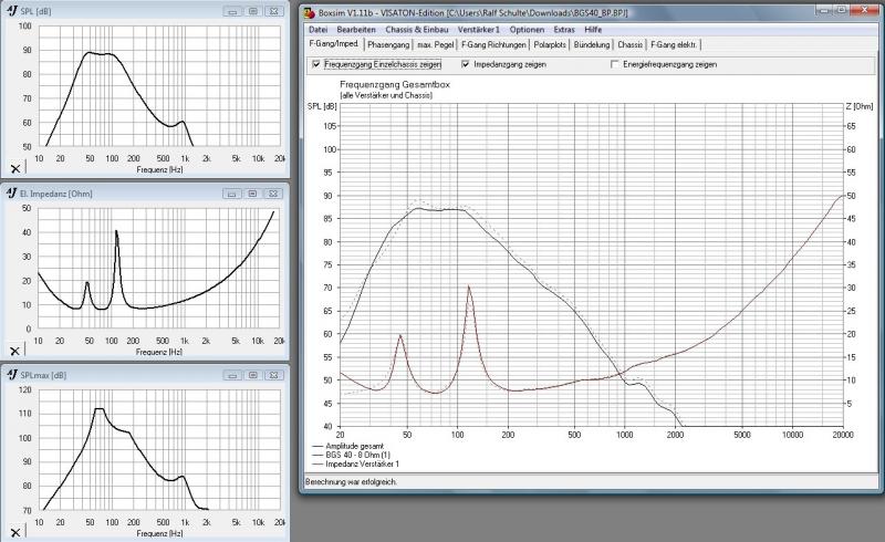

    Bandpass-Subwoofer mit BGS40
    hab mit BoxSim grad mal einen Bandpass Subwoofer mit BGS40 simuliert. Die .bpj habe ich angehängt. Ist diese Simu verlässlich? Könnte da vielleicht bitte nochmal jemand mit AJHorn o.Ä. nachprüfen ?
    Grüße, Silvio

        Hi Silvio,
        die gestrichelte blaue Linie ist Deine Simu mit Boxsim, die durchgezogene mit deaktivierter Verwendung des gemessenen F-Gangs (also Simu rein auf Basis der TSP).
        Grün ist der mit AJ-Horn (unter Verwendung der selben TSP) simulierte F-Gang, zur besseren Anschaulichkeit in Boxsim importiert:
        [ATTACH]5208[/ATTACH]

            Hallo Markus, auf Dich hab ich gehofft. Das schaut ja schon mal nicht schlecht aus. Könnte man irgendwie noch mehr Tiefgang rauskitzeln?

                Tiefer mit dem Nettovolumen hab ich auf Anhieb nicht geschafft. Deine Umverteilung führt in AJ-Horn nur zu einer Pegelreduktion bei ca. 65Hz.
                Wenn das Volumen auf 200l netto vergrößert wird, geht mehr, aber auch nicht recht viel.
                Rot: BP 60/60l
                Schwarz: BP100/100l
                Grün: BR 200l
                [ATTACH]5209[/ATTACH]
