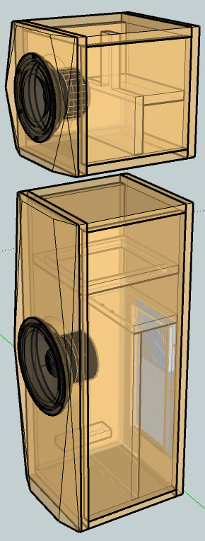

                ah - ok. Evtl. hatte ich mich nicht ganz klar ausgedrückt gehabt. Der TIE200XS soll als aktiver TT/Sub einmal links und einmal rechts eingesetzt werden.
                Also 2 Teilaktive Standboxen sozusagen.
                Ich denke, das scheint so zu passen. in 25l habe ich dann alle Möglichkeiten der Nachträglichen Optimierung. Entweder mit der Anhebung des Sub-Moduls oder per Kondensator also GHP oder per Linkwitz. Habe auch genügend Platz für eine Aktivierung der Coaxe vorgesehen...
                Anbei mal ein Bildchen des geplanten Gehäuses.
                Achja, haltet ihr ein Auskleben des Gehäuses mit Fliesen zur Dämpfung für sinnvoll (wurde mal in HH als günstige Möglichkeit beschrieben).
                Gruß hornetoli

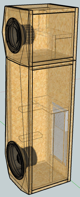

                  • knork
                    • 18.09.2008
                    • 1896
                    ich würde den tiw200 nicht ganz unten positionieren - könnte verstärkt die raummoden anregen und am ende dröhnen.
                    • Laudio
                      • 20.11.2007
                      • 232
                      Wie knork gesagt hat den TT etwas weiter rauf und dann is gut.

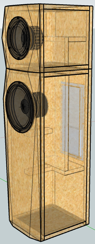

                      • hornetoli
                        • 19.02.2010
                        • 10
                        hm... also eher sowas hier?
                        Oder kann der TIW auch mittig sitzen?
                        Ich dachte immer, bei BRs sollen die ja auch bodennah austreten, wegen max. Bassausbeute... deshalb hatte ich den TIW erst soweit als möglich unten... ;-)
                        Gruß hornetoli

                          probier es einfach aus - scheint ja, als könntest du das gehäuse beliebig drehen.
                          • hornetoli
                            • 19.02.2010
                            • 10
                            Hehe - stimmt eigentlich! ;-)
                            Wobei mir das Ganze symmetrisch dann doch irgendwie besser gefällt, auch wenn das akustisch evtl. nicht die optimale Lösung darstellt. Immernoch besser als die bodennahe Einbaulage, scheint dies wohl dann ein guter Kompromiss zwischen Akustik und Optik zu sein...
                            Bzgl. der Dämpfung bin ich mir noch nicht ganz sicher - walwal, könntest hier evtl. nochmals bestätigen?
                            Also im TT / Sub Bereich (bis max. 110Hz bei mir) sind Verstrebungen genügend. Das MT Gehäuse des Coax dann mit Fliesen auskleben (die Bitumen Sache scheint mir irgendwie zu aufwändig...) oder doch mit Sperrholzplatten?
                            Danke!
                            Gruss hornetoli

                              • 28732
                              Ja, mache es so. Nimm für die Fliesen einen Kleber, der flexibel bleibt.
                              Sperrholz ist nur sinnvoll mit Bitumen-Zwischenschicht.
