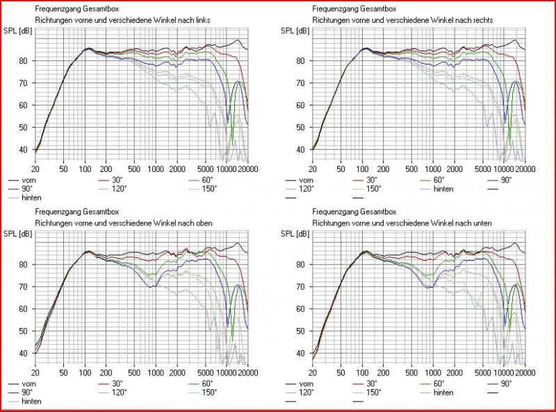

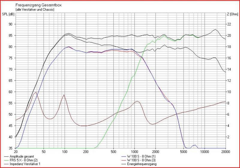

    ne echte d'appo
    kleine "regalbox" aus 2xw100s und einem frs5x.
    getrennt bei 1khz (bei dem abstand der tmt höchstens 1,2khz trennung möglich) und mit filtern 3. ordnung.
    vielleicht will ja mal einer probieren - mich persönlich würde ja der vergleich zwischen d'appo und einer d'appo- anordnung mit abweichender, aber üblicher trennfrequenz von etwa 2,5khz interessieren ... nur rein vom klangerlebnis her. mal sehen, vielleicht baue ich mal zwei weichen auf.
    es ist die akustiche trennung wie 18db soll haben ...

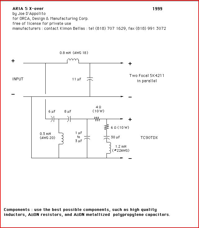

        hier eine weiche von d'appo selbst...
        http://sgauge.free.fr/ariatl.html

              Hi knork, beim Überfliegen Deiner Datei hab ich festgestellt, dass die Phase für eine d'Appollito noch nicht so ganz passt. Gut ist, dass die Verläufe im Übernahmebereich weitestgehend parallel sind, aber die Lage zueinander ist noch nicht perfekt (ca. 45° anstatt 90°).
              Gut sehen kann man das auch an der Übernahmefrequenz, denn die Einzelkurven schneiden sich nicht 3dB unter der Summenkurve, sondern etwa 5dB darunter.
              Die Phase kannst Du übrigens übersichtlicher darstellen, wenn Du die SEO aller Chassis gleich veränderst (z.B. 50mm weniger). Dann hast Du in der Darstellung keine Sprungstellen, welche die Übersichtlichkeit stören!

                    Die Vorgaben sind halt schwer zu erfüllen. Eigentlich geht es nur mit sehr kleinen Chassis (kein unnötiger Design-Zier-Kram) und möglichst tiefer Trennfrequenz. Daher bietet sich der FRS5X an.
                    Alternativ gäbs noch die Air Motion Transformer oder Manger. Hier schreiben sie auch gerade ein D'Appo Projekt: http://www.hifi-selbstbau.de/
                    (Bin aber nicht registriert kA ob der Artikel was taugt)
                    Selbst wenn die Vorgaben nicht optimal erfüllt sind, kann es noch gut klingen. Zunächst tut sich ja hauptsächlich etwas bei der seitlichen Abstrahlung. Normalerweise stehen D'Appos ja und dann ists im Stereo-Dreieck eben nicht so schlimm. (Mein Center liegt also wars da etwas kritischer, klappt aber ganz gut, wenn man sich den F-Gang in verschiedenen Richtungen ansieht).

                      es ist ja so, dass ich meine großen tischlautsprecher fürs büro ersetzen will - und nun ergibt sich für mich aus der simu eine sache, mit der ich im zusammenhang mit d'appo nie gerechnet hätte - ein offensichtlich hervorragendes rundstrahlverhalten. ich wollte erst eine frs8-w130s box bauen, aber nun bin ich am überlegen, die oben simulierte box zu wasteln und gleichzeitig bissel zu experimentieren. durch das gute rundstrahlverhalten sollte die box auch am schreibtisch gut klingen (ich sitze nicht nur, ich stehe auch mal und lümmel auf der tischplatte - weil es keinen sweepspot gibt, müsste das klappen.

                        danke für den hinweis... ich war mir nicht bewusst, dass 90° phasenabweichung gefordert sind. die unter winkeln oben/unten wird dann der frs5x lauter als der summenfrequenzgang, deswegen habe ich das versucht, zu vermeiden.
                        ist aber recht leicht, umzusetzten.
                        p.s. den phasenverlauf kann man auch im ansichtsfenster auf ein neues maß festlegen. wenn du z.b. bei bezug hinter der schallwand 15cm eingibst (in diesem fall), erhälst du auch die ansicht ohne die sprünge. ich gehe mal davon aus, dass es den gleichen effekt hat, wie den seo bei den chassis zu verändern, was mir faulem sack zu viel arbeit ist.
