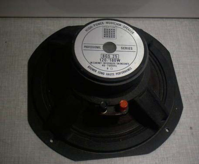

    Kennt jemand den BGS 25 aus Visaton Professional Serie?
    Ich konnt nicht wiederstehen und hab ihn günstig erworben.
    MFG
    Christoph

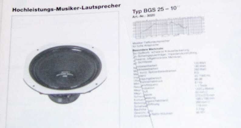

    zumindest die TSP findest du hier, falls du sie noch nicht hast.
      • 10991
      hallo,
      vom bgs 25 gabe es einige varianten,
      ich vermute es ist der bgs25NG
      oder?
      datenblätter habe ich teilweise hier.

        Es handelt sich um den BGS25 ohne NG.
        BEi 20 € konnte ich nicht widerstehen.
        Mein Bruder hatte den mal als Sub im Auto.
        Timo hast Du Datenblätter für den BGS25?
        Ich glaube ich hab noch Messungen aus den alten Lautsprecherhandbüchern. Hab aber leider in Augenblick wenig Zeit

          • 10991
          ich bin mir ziemlich sicher dass ich den BGS25NG zuhause habe, beim BGS ohne NG weiß ich es nicht.
          ich schaue mal heute abend.
          der BGS25 ist leider nicht ganz einfach abzustimmen, es ist mehr oder weniger ein kickbass und es ist ganz schön schwierig aus dem Teil etwas bass zu entlocken.
          durch den hohen qts taugt der treiber nicht wirklich für BR.
          der treiber ist sehr hart aufgehängt und ist eigentlich nur im 2.1 system zuhause, als lautstarker TMT in verbindung mit einem hochtonhörnchen. und SUB-Unterstützung.
          ps, den BGS hatte ich damals in 30 Liter verbaut in verbindung mit dem TW6NG, Trennung bei um die 2 bis 3 kHz
            • 10991
            hallo, hab zuhause geschaut und leider keine datenblätter mehr vom bgs25 gefunden, vom bgs25ng hätte ich noch was von hifisound da.

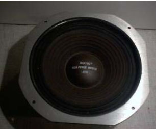

              Der BGS25 würde ganz hervorragend in ein Viech-Horn passen, das du einfach 5cm breiter baust.
              Läuft fast gerade bis 55Hz runter und macht über 120dB max Pegel.

                Da bräuchte ich wohl noch einen Hochtöner. Nach meinen Datenblättern vom BGS 25 (leider auch nur NG, - Danke nochmal Timo für nachsehen -) geht der nur bis 2500 Hz. Ich hab noch 2 Visaton Konushochtöner TW 8 AW (95 dB) aus der gleichen Reihe, die passen könnten.

                  Angegeben bis 7kHz, aber Resonanz bei 2kHz. Wenn man die ausbügelt vielleicht 3-4kHz?

                    die TW8AW kommen dem TL14H sehr nahe, diese sind hervorragende Hochtöner und passen super gut zu den großen BGS25. Trennung um die 3 kHz.
                    vom Viech halte ich garnichts.
                    viel zu groß und bringt fast nichts im Vergleich zu einer kleinen 25 Liter Box.
