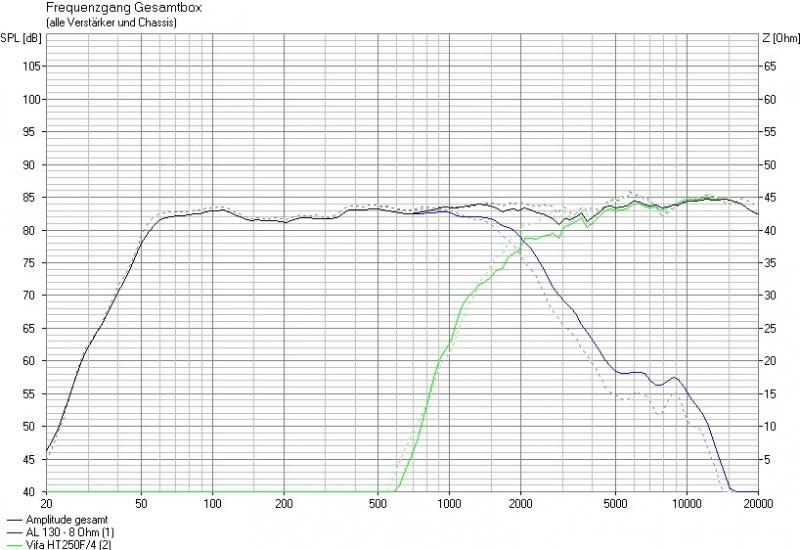

                warum willst du nicht erst einmal mit dem SC 10 N anfangen? Vorteile: er hat den gleichen Außendurchmesser wie die KE 25 SC (falls du später mal aufrüsten willst und um die Gehäusedaten ohne Änderung übernehmen zu können), kostet auch nicht mehr als der TangBand und vor allem: du kannst das im Boxsim-Simulationsprogramm problemlos simulieren, wie das Ergebnis aussieht. Falls dir der SC 10 N nun gar nicht zusagt könntest du den Vifa HT 250 F/4 einsetzen. Auch der hat den gleichen Durchmesser und für den gibt es ein Messfile, welches man in Boxsim einlesen kann um diesen Hochtöner einigermaßen zu simulieren, wie er in der fertigen Box spielen würde. Im Bild unten die Bijou mit dem Vifa Hochtöner (gestrichelt die Bijou mit Original KE 25 SC), die Frequenzweiche könntest du beim SC 10 N von der Bijou erst mal übernehmen, beim HT 250 F/4 wären die Änderungen nicht gravierend.

                  Hallo Pulsar99,
                  vielen dank für die Informative Antwort - solche Informationen hatte ich mir erwünscht - da ich wie gesagt leider nicht selber messen kann.
                  Das der SC 10 N den selber Einbaudurchmesser hat, ist natürlich super - die KE sollen auf lange sicht auch verbaut werden.
                  Eine Frage hätte ich noch bzgl. der Trennung - bei welcher Frequenz würde es sich denn abieten den AL130 und SC10N zu trennen um die entstehende Senke vernüntig auszugleichen?
