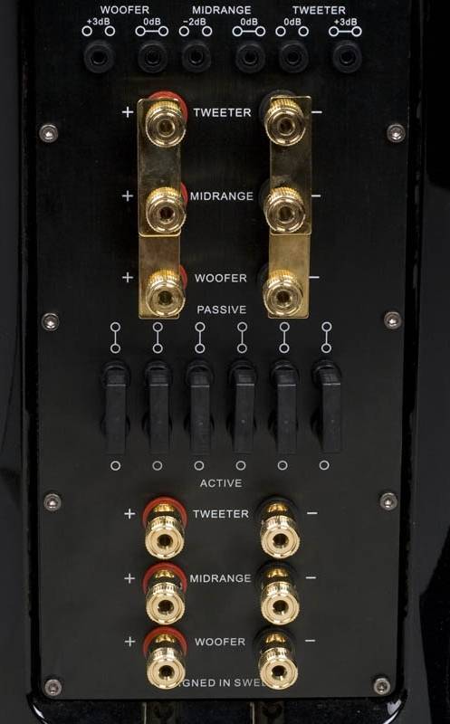

            ja Scooter, Du hast richtig gelesen, die Kisten sollen 4ooo,- Euro (viertausend) kosten..................das Paar. Der Accuton findet sich normalerweise in Boxen ab 10000 Euro. Der Preis erklärt sich in erster Linie aus dem Direktvertrieb. Wären da Händler dazwischen würden man schon das Doppelte verlangen müssen und dann wäre es ja schon wieder "normal".
            Das hat alles seine Vor- und Nachteile. Wir arbeiten gerade an einem Plan die Divine in ein Flightcase zu integrieren damit wir sie zum Probehören versenden können, ähnlich wie Manger das macht.
            Was für uns das Schärfste ist, das man die Box vollkommen von der Weiche trennen, und somit zu einem vollaktiven System umbauen kann.

              Welcher Digitalcontroller wird empfohlen? Gibt es das Setup frei?
              • HiFi-Selbstbau
                • 15.09.2004
                • 368
                Hallo fabi
                Da kannst Du nehmen was Dir gefällt. Setup´s für Digitalcontroler sind nicht vorgesehen weil.......
                Im Juni/Juli erscheint ein DSP Vollverstärker von XTZ. Der hat Prozessorseitig 2 in, 6 out und bringt zwei mal 125 Watt mit. Mit zwei weiteren Endstufen kann man dann zwei mal 3-Weg Aktiv fahren. Da wird es dann auch Setup´s geben.
                Interessant ist für mich aber die Möglichkeit z.B. einen B200 mittels DSP zu entzerren und gleich eine Raumkorrektur mit einzubauen. Die Raumkorrektur und "über alles" Entzerrung lässt sich natürlich auch für alle passiv Mehrwegeboxen einsetzen. Da freuen wir uns riesig drauf, war übrigens der Grund warum wir den Vertrieb für XTZ übernommen haben. Endlich kommen wir unserem Ziel, auf unkomplizierte Weise den Raum besser in den Griff zu bekommen etwas näher. Geplanter Preis ist 1400 Euro.
