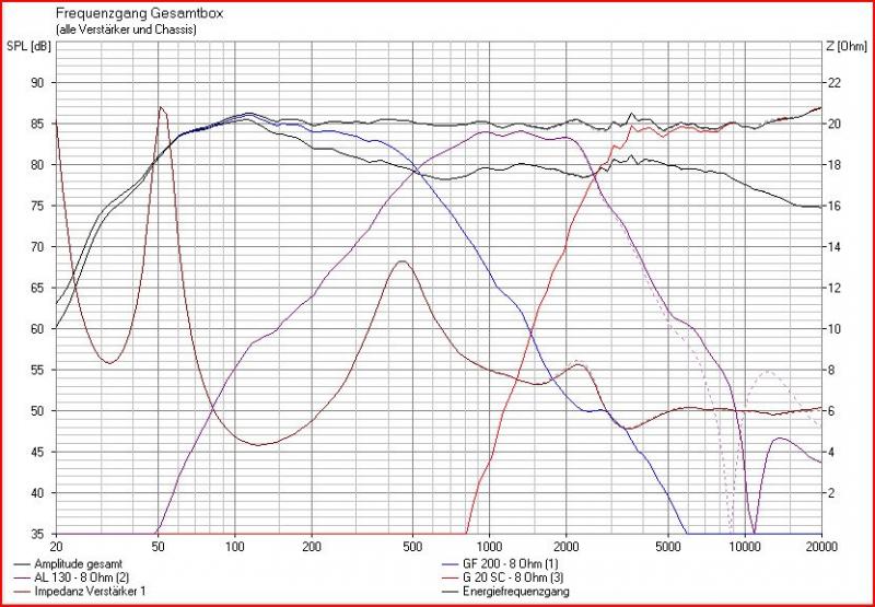

        Hier mal eine Simulation in der gewuenschten Gehaeuseform:
        Hoch- und Mitteltoener sind leicht zur Seite verschoben.

          ich denke das 0,22micro im sperrkreiss vom al130 die rezo bei 12khz besser unterdrückt...
          gestrichelt 0,33...
          • helli
            • 02.06.2006
            • 877
            Ausgehend vom Wasserfalldiagramm aus HH 02/08 liegt die problematischere Stelle bei ~8kHz.
            Der Pegel bei 12kHz liegt bei -30db - das sind 0.1%.

              Genau, sieht man auch hier
              sehr gut!
              Gruss
              Andi
                und im bild fehlt der teil 10k-20k...
