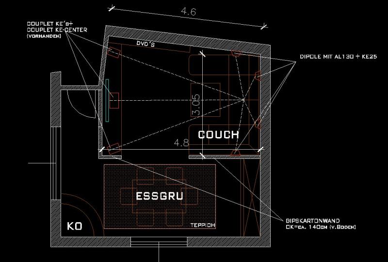

    Hallo Community!
    Hat von euch schon mal jemand den Bauvorschlag "Dipol mit AL 130/ KE 25 SC" gebaut / gehört / Fotos davon !?
    Würde mich brennend interessieren, da ich unser Wohnzimmer umbaue und tatsächlich im Rearbereich 4x diese Idee (gesamt 7.1) verwirklichen möchte. Im Frontbereich bleiben meine zwei Couplet KE´s (L+R) sowie der Couplet KE Center.
    Wäre doch eine tolle Ergänzung, oder ? Da ich SACD´s dann schön direkt und Filme über die Dipole geniessen kann !? (vorhanden sind ja auch schon 4 Couplet KE´s - dann bräuchte ich "nur" noch 4 KE´s und neue Weichen/Gehäuse...

    In deiner Skizze machen die hinteren Dipole (Backsurrounds) keinen Sinn. Dein Hör/Sehplatz müsste dafür ein Meter näher zur Leinwand sein.

      Habe ich mir auch schon gedacht, dass das alles sehr knapp wird
      Hast du eine Idee für eine andere Anordnung / Nutzung des Raumes? Würde es im SB-Bereich mit Direktstrahlern (Direktstrahler mit AL130 +KE25) vielleicht besser klappen (beide S-Dipole bleiben)?

        Mit den beiden Dipolen rechts und links bis du doch für Film bestens bedient. 7.1 Mischungen sind zu selten, als das man sein ganzes Wohnzimmer umbauen sollte. Die seitlichen Dipole sollten im Abstand von mindestens 1 Meter zur Raum-Rückwand angebracht werden.

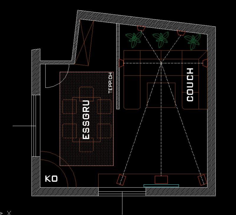

          Ich müßte den Raum gar nicht gross umbauen, das mit den beiden schmalen Wänden im Raum (Höhe ca. 140cm) ist ja noch nicht vorhanden! - es ist lediglich eine "Idee" zur Umgestaltung. Platz für eine Sitzgruppe sollte ja auch noch bleiben...
          Links unten "KO" = Kachelofen (bleibt natürlich).
          Eine andere idee in Beilage... in 7.1 möchte ich bleiben.

            Wenn Back- & Side-Surrounds als Dipole ausgefuehrt werden, wirst Du in dieser Konstellation kaum einen Unterschied darin hoeren, ob ein Geraeusch zB vom Back-Left oder Side-Left kommt.
            Was ist dann der Sinn von 7.1 ?

              Da ich bereits seit ca. 5 Jahren 7.1 besitze und mein Receiver die SB Kanäle - für mich subjektiv - sehr gut aus dem "normalen" 5.1 Sorroundmaterial herausmischen und wiedergeben kann, möchte ich diese Konstellation nicht mehr missen. Weiters habe ich doch einige Spielfilme mit z.B.: DTS ES 6.1 wo der hintere SB Kanal ebenfalls sehr gut in 7.1 reproduziert wird...
              Ebenso werden zukünftige Spielfilme oder SACD´s bzw. auch BR´s zunehmend mit dieser, vom Abmischstudio unterschiedlich in Qualität natürlich - herausgegeben werden und ich möchte auch darauf "vorbereitet sein" - und jetzt schon unser Wohnzimmer im Zuge des Umbaues darauf vorbereiten...
              PS: Kann es "gedanklich im Ansatz" besser sein, anstatt der Dipole doch wirklich alles Direktstrahler im SB + S - Bereich einzusetzen, denke da an den Bauvorschlag "Direktstrahler mit AL130 + KE" ?!?
              Bitte um Eure weiteren Ratschläge diesbezüglich...

                Wenn du allein Filme schaust und alles auf dich eingemessen hast, könnte es besser klingen.

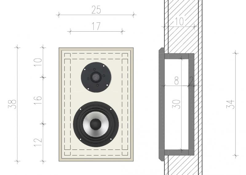

                        In der Anlage eine Skizze zum geplanten Gehäuse - "darf" ich das so zimmern, oder können / müssen die Chassis weiter zusammen? - wie stark bedämpfen? - passt die Weiche da rein? - Schallwandmaße und Fase OK?
                        LG Gerhard
