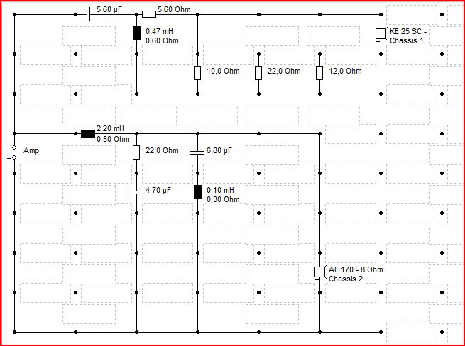

    ich bin drauf und dran mir die Dictum aus der Hobby hifi zu bauen.
    Ich würde aber gerne von aussen die Möglichkeit haben wollen, den HT-Pegel einzustellen.
    In dem Bauplan sind auch die Widerstandswerte für den Spannungsteiler für die einzelnen Absenkungen gegeben, aber wie kann ich die verschalten?
    Der HT-Zweig ist folgendermaßen aufgebaut:
    + ----C------R2----HT-
    XXXXXXX|XXXXX|XXXX|
    XXXXXXXLXXXXR3XXXX|
    XXXXXXX|XXXXX|XXXX|
    X=Luft/Platzhalter
    Wie kann ich das von aussen als Polklemmenanschluss realisieren?
    Also mit verschiedenen Werten für R2 und R3.
    0db= R2:5,6Ohm , R3: 10Ohm
    -1db= R2:5,6Ohm , R3: 6,8Ohm
    -2db= R2:6,8Ohm , R3:5,6Ohm
    Viele Grüße und vielen Dank!

          Hi Michajan,
          wie wäre es mit diesem Terminal:
          http://lasip.hifi-selbstbau.de/index...mart&Itemid=64
          Setze R2 bzw R3 aus je 2 Widerständen in Reihe zusammen und schliesse dann jeweils einen kurz. Dadurch kannst Du bis zu 4 Einstellungen machen. Mit den Vorgaben der HH geht leider nur 0 und -2 dB, da ansonsten 3 Stellungen für R3 nötig wären. Mit leichten Abwandlungen dürften aber auch 0, -1, -2, -3 dB machbar sein. Da müsste man den Widerstand des HT kennen bzw. die Weiche mit Boxsim simulieren (nur elektrisch)
          Alternativ kannst Du die Widerstände von außen einstöpseln, dann hast Du alle Freiheiten . . .

              Ich hab jetzt mal eine häßliche Skizze angefertigt , wie es mit einem 3 x 4 - Stufenschalter ( 3 Stellungen in 4 Ebenen ) funktioniert.
              Der obere Widerstand hat 5,6 Ohm, der Mittlere 10 Ohm und der Untere 6,8 Ohm.

                  @Toni Visa:
                  Ich werd aus deiner Zeichung leider nicht so wirklich schlau, könntest du noch den Ht und Spule und Kondensator da irgendwie reinfriemeln?
                  Vielen Dank und beste Grüße
                    wen du die weiche ausserhalb setzt und neben der 10ohm noch 22 und 12ohm anbringts ohne das zweite end zu verbinden .
                    mit 22 // geschaltet -2db
                    mit 12// geschaltet -3db
                    bild1: 10//12...
                    sorry fürs deutch...
                    vorteil: der tweeter bleibt direkt verbunden.
                    mit der simu probieren,einmal ohne ,einmal 22 verbinden ,einmal 10 verbinden

                      Ömmm habe ich jetzt in Elektrotechnik nicht aufgepasst oder, ist, wenn man statt dem 10Ohm Widerstand einen 12 oder 22Ohm Widerstand zum HT parallel schaltet der Strom durch den HT nicht größer?!
                      Abgesehen davon würd ich mich gern an den Vorschlag aus der Hobbyhifi halten.
                      Aber Danke!

                        Jap, im Vorschlag der Hobbyhifi steht: +1db= 18 Ohm R3(parallel) und R2 bleibt bei 5,6 Ohm...
                          10//22 ergibt eine equivalent widerstand von 6,875 ohm...
                          die weiche bleibt unverändert!!!
                          es müssen 10 UND 22 parallel geschaltet sein...

                            Ja hmmm, ich wollt das schon so machen, dass man einfach von aussen mit nem schalter oder durch umstecken die Pegelabsenkung erreichen kann...
                            Sollte schon gut aussehen!
                            Ich überleg mir grad das Mivoc Bi-Wiring Terminal mit Kippschalter zu kaufen:
                            http://mivoc.de/details-eigenbau.htm...l=AT%20140%20D
                            Dann Schalte ich über den Schalter den 1,2Ohm Widerstand zu R2 kurz (also 5,6+1,2 in reihe).
                            Und aus der Bi-Wiring-funktion mach ich ein single-wiring mit 3 abgriffen für die jeweiligen R3´s.
                            Ausser Toni Visa erklärt mir nochmal seine Zeichung
                            Viele Grüße!
                              die 1,2 braucht du überhaupt nicht!
                              die parallel schaltung genügt...
                              hobbyhifi könnte dir das bestätigen...
                              probiere doch mal mit der simu.
