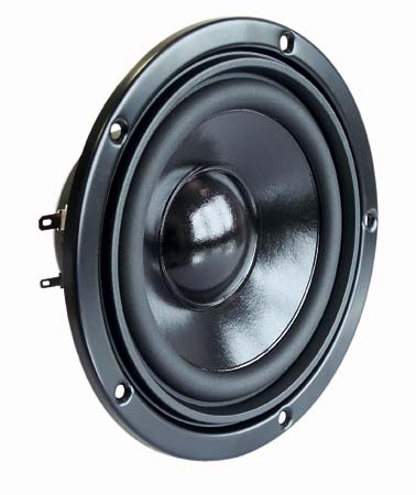

                  kann mir mal bitte jemand ein gutes foto vom w130s machen? ich hatte noch keinen in der hand und die fotos im netz sind irgendwie alle bäh - besonders die von visaton auf der produktseite! ... bitte ohne blitz leicht seitlich bei schräg einfallendem tageslicht - morgensonne bevorzugt
                  hab noch ein leichtes optisches problem mit dem chassis...
                  sieht die sc-variante optisch wirklich absolut identisch aus?

                    Ich habe zwei w130sc in Betrieb und kann dir nur sagen WOW
                    Nicht nur für den Preis ein absolut TOP verarbeiteter Lautsprecher und vom Klang gibt es auch nichts auszusetzen. Schöner, weicher Klang ohne Härte. (Meine Meinung natürlich)

                      Jein ...
                      an sich schon, da aber auch schon mal die Herstellungslose variieren (ich habe z.B. W130S mit unterschiedlichen Glanzgraden auf der "Tröte") gibt es sicherlich mal minimale Abweichungen.
                        das Bild ist doch gar nicht soo schlecht oder?
                        Hatte letztens welche in der Hand, zum Weiterversenden an ein anderes Forenmitglied, des Konus fällt relativ flach gegen die Dustkap ab, der AL130 sieht optisch mit seinem steiler abfallenden Kegel besser aus, aber ansonsten gibts nicht wirklich was dran auszusetzen, als ich ihn in der Hand hielt huschte mir durch den Kopf: "der wird auch noch irgendwann verbaut". Seither überleg ich krampfhaft wo den ne Box mit dem W130S hier noch Sinn machen würde, aber bei dem Preis muss man eigentlich nicht lange überlegen, obwohl, bei 10Stück vielleicht dann schon.
                        Ansonsten säg einfach den Korbrand ab und erstetz ihn durch einen optisch besseren Ring mit 6Schraubenlöchern, Alu lässt sich leicht fräsen.
