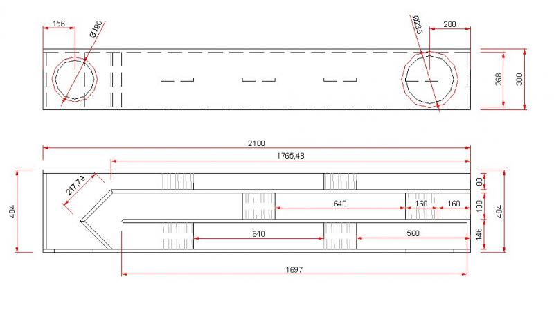

    Das Transmissionline Prisip hat es mir irgendwie angetan. Ich muß aber leider zugestehen das ich in Sachen Boxenauslegen und berechnen bisher noch nichts gemacht habe.
    Trotzdem hab ich mich mal nach Stundenlangem einlesen im Netz dran gemacht um ein Gehäuse im TL Prinzip zu Planen.
    Ich hab das ganze auch mal gezeichnet und als PDF hochgeladen.
    Wäre schön wenn da mal jemand drüber schauen kann der ahnung von der Materie hat und mir sagen kann ob ich damit eine Changse hab einen gescheiten Subwoofer zu bauen oder ob ich es besser gleich lassen sollte.
    Hier noch das PDF File:
    Gehäuse.pdf
    Grüße Zebbel

        Bei deinem TL ist der Kanal viel zu kurz! Unabhängig davon ist ein TL sehr schwierig in der Bedämpfung und hat gegenüber BR keinen Vorteil.

          Mit der länge der Line habe ich mich jetzt an die Länge gehalten die mir Programme aus dem Netz so ausgespuckt haben. Diese sagten mir 2450mm wären die Richtige Länge für dieses Chassi.
          Ich möchte jetzt damit nicht die richtigkeit deiner Aussage anzweifeln da das wie gesagt mein erstes Selbst berechnetes Gehäuse ist.
          Aber wenn selbst Visaton sich so Kritisch über das TL System auslässt sollte ich das Wohl wirklich Lassen.

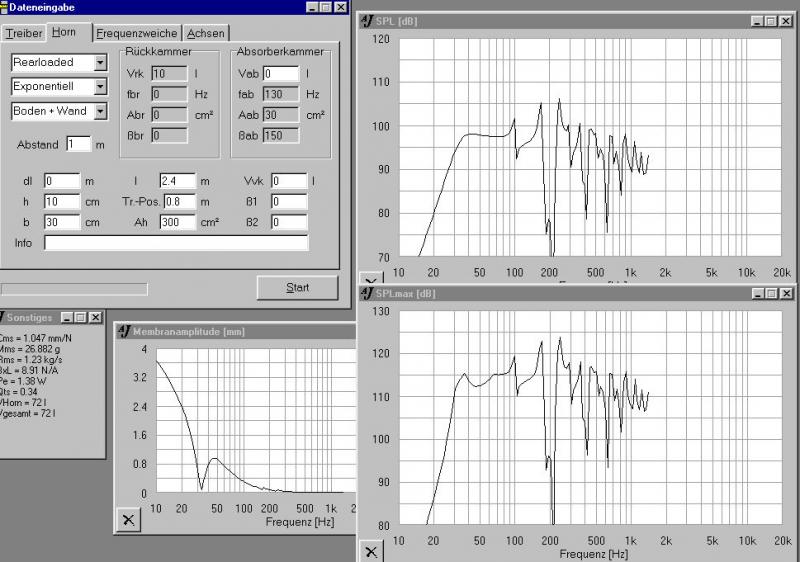

            Deine Line sieht gar nicht so schlecht aus.
            Der Treiber sitzt auf ein drittel der Länge und erzeugt dadurch einen sauberen Frequenzgang von 30 bis 90 Hz. Wenn du ihn darüber trennst, hast du mit den Resonanzen keine Probleme. Diese stören eher den unteren Mitteltonbereich, den du aber nicht nutzt. Ich hab schon mal so was ähnliches mit zwei 30ern gebaut und bin sehr zufrieden damit:
            http://www.hifi-forum.de/index.php?a...postID=109#109
            Der Pegel wird mit einem GF200 nicht in den Himmel wachsen, ist aber mit einer 20er BR durchaus vergleichbar. Hierzu eine Simu:

                Links oben gibt man die Daten der TML ein.
                Ah ist der Anfangsquerschnitt (Hals)
                hxb (Höhe x Breite) ergibt den Endquerschnitt (Mund)
                L ist die Gesamtlänge
                Tr.Pos ist die Position des Treibers vom Anfang
                Rechts oben (SPL) ist der Schalldruck bei 1 Watt (bezogen auf Wandaufstellung)
                Darunter (SPLmax) ist der maximal erreichbare Schalldruck begrenzt durch den Hub oder die Wattleistung.
                Die Membranamplitude (im Diagramm bei 1W) steigt unterhalb 25Hz nochmal an, ein Subsonicfilter wäre also kein Fehler.
                Unterhalb 90Hz läuft der der Schalldruck sehr schön linear, oberhalb davon hat er heftige Resonanzen, also müsste man spätestens bei 80Hz steil trennen.
                Ich denke einen Versuch ists wert.
