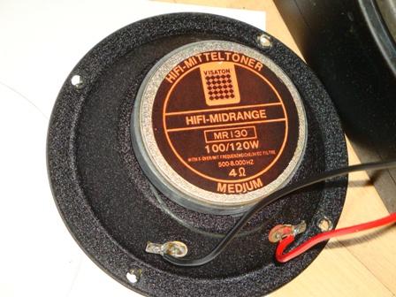

    HIFI-MITTELTÖNER
    VISATON
    HIFI-MIDRANGE
    MR 130
    100/120W
    WITH X-OVER/MIT FREQUENZWEICHE
    500-8,000HZ
    4 OHM
    MEDIUM
    Aussendurchmesser ca. 130mm
    Lochkreisdurchmesser ca. 110 mm

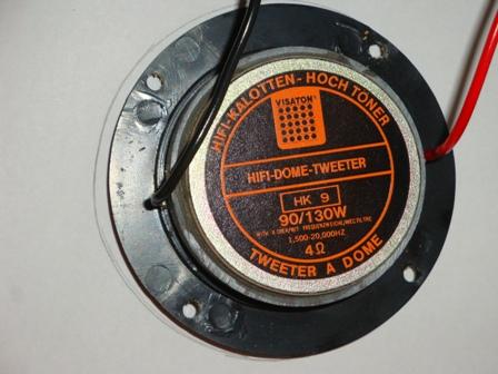

    HIFI-KALOTTEN-HOCH TÖNER
    VISATON
    HIFI-DOME-TWEETER
    HK 9
    90/130W
    1,500-20,000hz
    4 OHM
    TWEETER A DOME
    Aussendurchmesser ca. 90mm
    Lochkreisdurchmesser ca. 70 mm

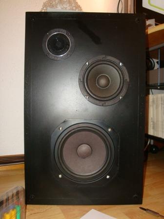

    Mindestens die Mitteltöner tönen nicht mehr so toll. Die Tieftöner kann ich nicht so einfach ausbauen, da sie offenbar zusätzlich noch verklebt sind (kann das sein?).
    Was würdet Ihr mir als Ersatz für die Mittel- und allenfalls Hochtöner empfehlen?

    Hallo Namensvetter,

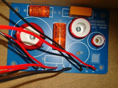

    ich will Dir nicht gleich den Mut nehmen, aber auswechseln eines Chassis ohne die Weiche anzupassen, bringt i.d.R. überhaupt nichts. Meistens tönen dann die Lautsprecher noch schlechter und das Geld hätte man sich sparen können
    Da vom Schiff aus betrachtet die Chassis min. 25 Jahre alt sind, bringt ein Teilersatz auch nichts, sofern es sich nicht damals um teure State-Of-The-Art-Chassis (wie TL-Serie z.Bsp.) handelt. Bei Dir handelt es sich eher um die Low-End-Variante des damaligen Visaton-Programms
    Die heutigen Bausätze und Chassis sind den damaligen Bausätzen hochhaus überlegen.
    Wenn Du nicht gleich ein komplett neue Box bauen willst, nenne uns hier doch mal die Abmessungen der "Kiste", vielleicht kann der eine oder andere eine Empfehlung abgeben, was für eine komplette Neubestückung in Frage käme.
            Aussenmasse:
            Höhe: 510 mm
            Breite: 320 mm
            Tiefe: 260 mm

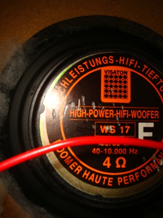

              Ich bin da mittlerweile noch in das Gehäuse reingekrochen und habe noch folgende Daten verifiziert (siehe auch Anlagen):
              TIEFTÖNER
              VISATON
              HIFI-POWER-HIFI-WOOFER
              WS 17 F
              50/60W
              40-10.000hz
              4 OHM
              Aussendurchmesser ca. 200mm
              Lochkreisdurchmesser ca. 180 mm
              Frequenzweiche
              HW3/80NG
              1600/600 Hz
              4 Ohm
              16 dB

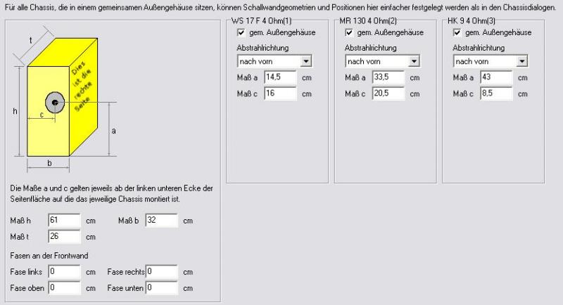

                Guten Morgen,
                ich habe "mein" Gehäuse noch ein wenig genauer "vermessen" und dabei mit der BOXSIM-Software gespielt (siehe Anlage) und mich gleichzeitig auch in einem ersten Schritt eingelesen. Das ist zurzeit für mich noch ein wenig zu hoch (=Bahnhof ). Trotzdem kann ich jetzt verstehen, dass der "Virus" da zuschlagen kann.
                Die Treiber WS 17 F und HK 9 sind so nicht in der Datenbank vorhanden. Da habe ich ein wenig gemogelt.
                In erster Linie möchte ich aber nur erreichen, dass meine bestehenden Lautsprecher wieder anständig(er) klingen. Darum wäre ich für Ratschläge dankbar, was für eine komplette Neubestückung der "Kiste" in Frage käme.
                Besten Dank im Voraus an euch.

                  Ich habe den lauen Verdacht, dass die Investition in ein billiges Messmikrophon die billigste Lösung darstellen würde. Ich glaube nicht, dass dei Lautsprecher "wieder" gut klingen müssen, sondern dass sie überhaupt mal tonal ausbalanciert werden müssten. Die "Fehler" die Du in der Messung finden würdest, sind wahrscheinlich schon immer vorhanden gewesen - falls die Chassis noch i. O. sind.
