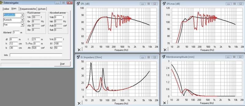

          prinzipiell keine schlechte Idee, aus der Kombination dieser Chassis kann man sicher was Feines machen, allerdings: die klassischen einmal gefalteten TL`s sind kaum noch gefragt weil sie einfach zu viele Probleme mit unregelmässigem Frequenzgang haben. Ein lesenswerter Artikel dazu vom Visaton-Technikschef gibts hier. Ich habe eine solche TL mit W250S mal mit dem Programm AJHorn simuliert: 2,5m Länge, Anfangsquerschnitt 1,5fache Membranfläche, Endquerschnitt entsprechend der Membranfläche des W250S ==> rote Kurve. Und dabei ist etwas Bedämpfung in der TL schon berücksichtigt! Das alles in einem Gehäuse ca. 120*35*35cm...
          Eine vergleichbare Tiefbassausbeute erzielt man in einem 50Liter BR-Gehäuse, Abstimmfrequenz 35Hz ==> schwarze Kurve. Und die Unregelmäßigkeiten im Mittelton hat man erst gar nicht.

            Die Idee halte ich auch für interessant, weil der W200S und der W250S sich grundsätzlich ganz gut in einer TML simulieren. Die bereits genannten Probleme muß man natürlich berücksichtigen. Du kannst diese Resonanzen nach oben verschieben, indem du den Treiber auf 1/3 der Linelänge anordnest und nicht am Anfang.
            Ein Beispiel mit Messungen siehst du dort:
            http://www.hifi-forum.de/index.php?a...7&postID=58#58
            Es empiehlt sich aber immer noch, möglichst tief zu trennen und den unsauberen Bereich vom Mitteltöner übernehmen zu lassen. Der Rest muß mit einer sorgfältigen Bedämpfung eliminiert werden.
            Kein ganz einfaches Projekt also!

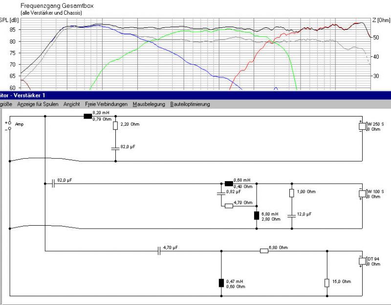

              Man kann natürlich das Design beibehalten (Bass oben) und trotzdem einfach eine Bassreflex bauen. In der Simulation sieht die Kombination Ww250S, W100S, DT94 nicht mal schlecht aus mit relativ wenig Weichenaufwand:
