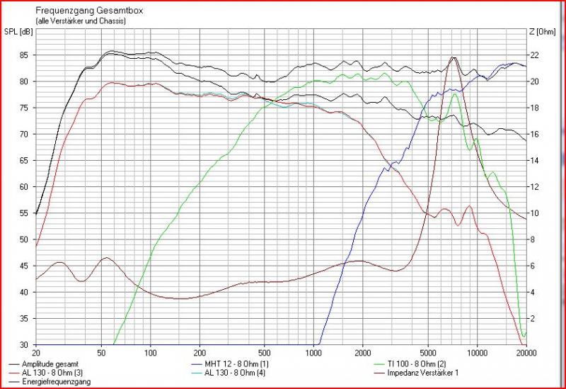

    Habe jetzt das ganze Projekt umgestrickt. Ich versuche mich an einer vollkommen neuen Box (oder gibt es die schon)? Arbeitstitel "VIB 130 Dual". Es soll eine SCHMALE hohe Standbox mit Frontbass! werden. Ähnlich der Quattro. Mein Fragen an Euch macht das sinn? Oder verrenne ich mich da in was? Geht die Weiche so? Habe da leider wenig Erfahrung. Oder ist es besser gleich eine Quattro zu bauen. Hat die schon mal jemand gebaut? Mein "Höhrraum" schreit nach so etwas.
    Thorens TD 124II/SME 312/Dynavector 2xx+xono+Pass Linepre+Pass F5 Turbo (Clone)+La Belle
    Pioneer A80+DENON DCD 2010 AE + Topas
    dein 500hz ist 5db leiser als der 50hz, und die rezonanz vom ti100 bei 7khz (+3db) nicht unterdrückt...

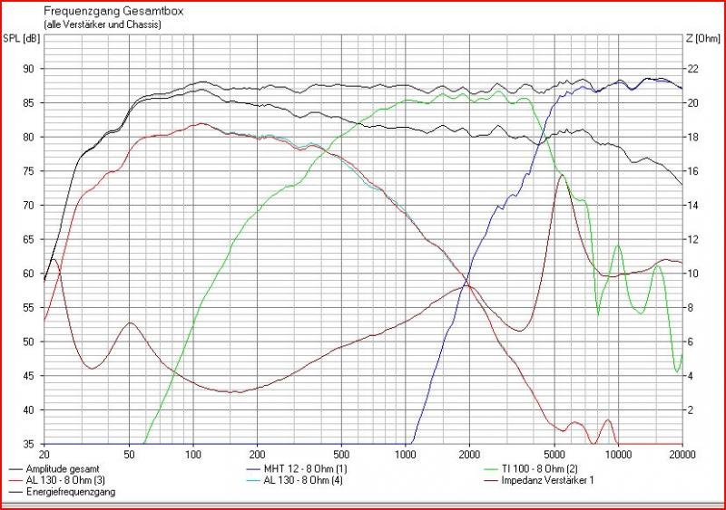

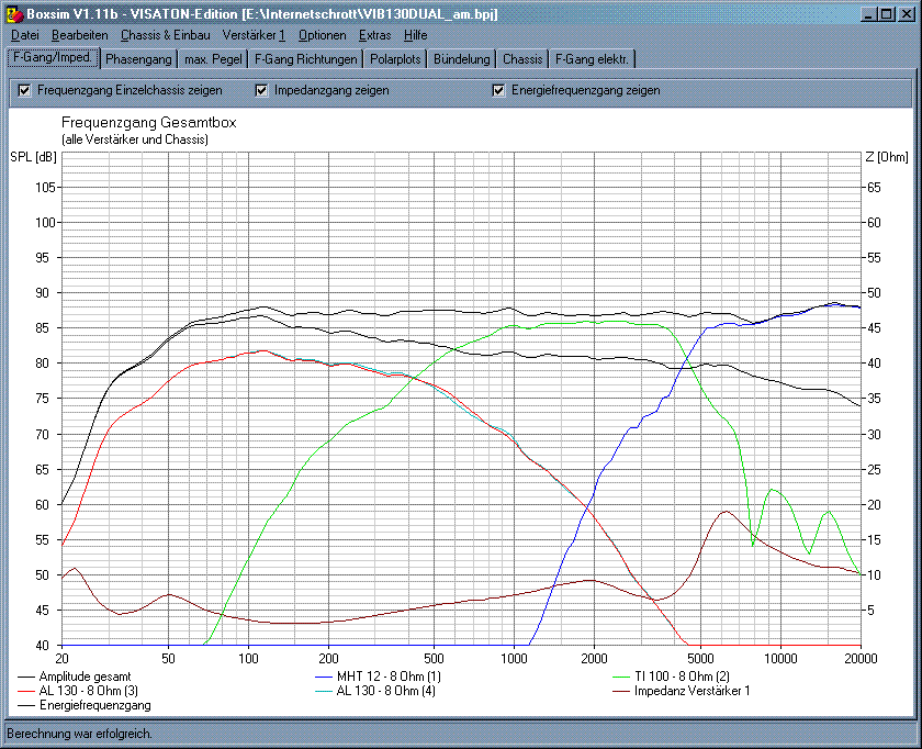

      Hier ein Vorschlag meinerseits.
      Habe die Volumen korregiert da in dieser kleinen Box wohl keine 75 liter netto passen.

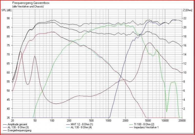

        hier meine simu mit einstellung fein (250 punkt) das heisst nicht geglädet...
        an den dimensionen habe ich nichts geändert...

          gehe mal in "CHASSI & EINBAU" und gebe bei "Die Messung des Frequenzgangs" 5. zu simulierende Boxund
          ein Häckchen bei "...erst oberhalb 3*fc"
          ein bisschen weniger Bedämpfung
          Ich würde die Trennung TT / MT bei ca 250 Hz
          und MT / HT bei 4000 Hz
          Die Anordnung der Weiche läßt wenig Spielraum zu.
          Nutze die ganze Fläche (3x drei Reihen)

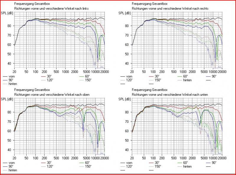

            mit eine kleine änderung in der weiche des mht12 von andi m ist die f-gangrichtung vertikal bis 15° sehr gut.
            (in meiner simu habe ich der weiche mehr "luft" gegeben)

              Hallo Siegfried
              Der Punkt "5. zu simulierende Box" ist nur für selbst vermessene Boxen und das ist hier völlig falsch.
