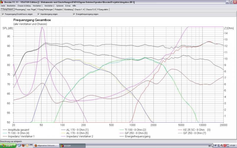

                              Da habe ich auch noch eine - dezent übertriebene - Simu.
                              Das wäre doch auch mal was
                              Im Prinzip eine Concord 170 mit TI100 und KE25
                              Aktiv je Seite 2 GF250 getrennt bei 80Hz
                              Heiko

                                Now thats what I'm talking about.....
                                Nur am Design kann man noch was machen. Außerdem fällt auf, dass die AL130 ziemlich mickrig ausschauen gegen die 250er. Da müßte man nach Alternativen MTs schauen, die vielleicht 150mm haben? Oder würdet ihr zwei Al170 als MT nehmen?
                                Und dass dann vollaktiv, muuharrr!!!
                                MfG Marko
                                @chuchlorid: hehe, bei 30 Hz schon 87 db :-) Frage mich ob da ein KE Pegelmäßig reichen würde?
